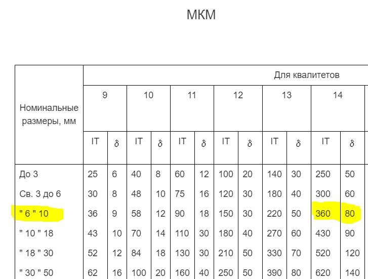

svorog 0 Опубликовано 3 Июня 2020 Жалоба Опубликовано 3 Июня 2020 Здравствуйте коллеги, на днях изучая ГОСТ 8.051-81 «ПОГРЕШНОСТИ, ДОПУСКАЕМЫЕ ПРИ ИЗМЕРЕНИИ ЛИНЕЙНЫХ РАЗМЕРОВ ДО 500 ММ» не сошлись с одним сослуживцем в его трактовке. В ГОСТе есть таблица которая регламентируем максимальную полную погрешность измерений в зависимости от измеряемого размера и квалитета допуска. Выбираю к примеру размер 8 мм допуск по 14 квалитету указан размер полной погрешности в 80 мкм, означает ли это что всего 80 мкм допуска на все возможные погрешности измерений. то есть 60 мкм на погрешность прибора, 10 мкм на температурную погрешность и 10 мкм к примеру на вибрацию измеряемого объекта. т.е погрешность прибора при этом должна быть ±30 мкм. Или же этот допуск я волен рассматривать в любую сторону, то есть по факту могу указать точность средства измерения ±80 мкм?
владимир 332 1340 Опубликовано 3 Июня 2020 Жалоба Опубликовано 3 Июня 2020 37 минут назад, svorog сказал: В ГОСТе есть таблица которая регламентируем максимальную полную погрешность измерений в зависимости от измеряемого размера и квалитета допуска. Выбираю к примеру размер 8 мм допуск по 14 квалитету указан размер полной погрешности в 80 мкм, означает ли это что всего 80 мкм допуска на все возможные погрешности измерений. то есть 60 мкм на погрешность прибора, 10 мкм на температурную погрешность и 10 мкм к примеру на вибрацию измеряемого объекта. т.е погрешность прибора при этом должна быть ±30 мкм. Или же этот допуск я волен рассматривать в любую сторону, то есть по факту могу указать точность средства измерения ±80 мкм? погрешность измерения прибором при нормальных условиях См. ГОСТ 8.050-73 Нормальные условия выполнения линейных и угловых измерений https://meganorm.ru/Data2/1/4294822/4294822182.pdf и методика его применения МИ 88-76 https://meganorm.ru/Data2/1/4293819/4293819471.pdf 49 минут назад, svorog сказал: Или же этот допуск я волен рассматривать в любую сторону, то есть по факту могу указать точность средства измерения ±80 мкм? Погрешностью измерения СИ + 40 мкм. Также как Допуск = разница между верхним и нижним предельным отклонением размера. В подтверждение и рекомендую РД 50-98-86 МЕТОДИЧЕСКИЕ УКАЗАНИЯ Выбор универсальных средств измерений ЛИНЕЙНЫХ РАЗМЕРОВ до 500 мм (По применению ГОСТ 8.051-81) https://meganorm.ru/Data2/1/4293850/4293850861.pdf Подробнее с примером в этой Теме
владимир 332 1340 Опубликовано 3 Июня 2020 Жалоба Опубликовано 3 Июня 2020 5 часов назад, владимир 332 сказал: рекомендую РД 50-98-86 МЕТОДИЧЕСКИЕ УКАЗАНИЯ Выбор универсальных средств измерений ЛИНЕЙНЫХ РАЗМЕРОВ до 500 мм (По применению ГОСТ 8.051-81) + по погрешностям и выбору СИ эта книга из "ретро" доступным языком написана и немного в этой в частности, по выбору СИ стр. 20-23
