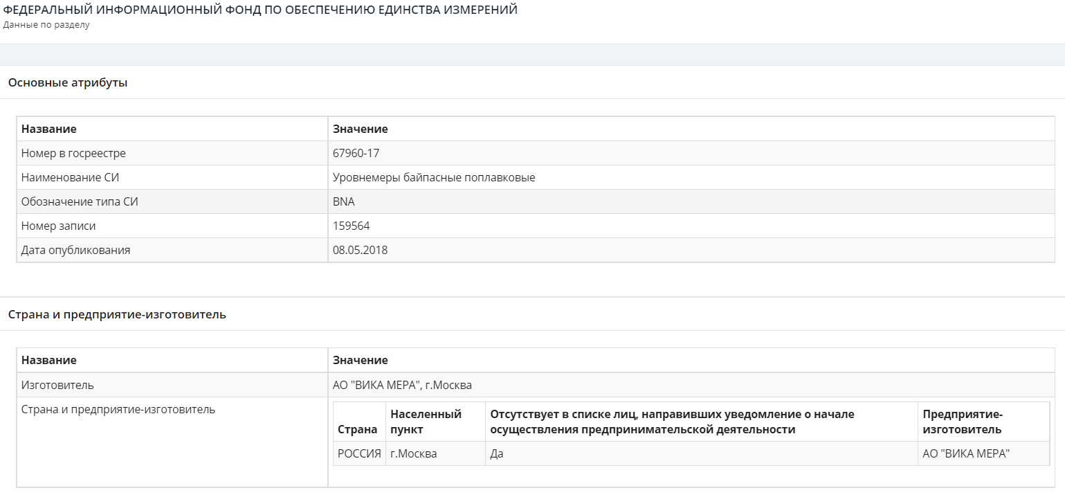

Brutalya 0 Опубликовано 12 Июля 2021 Жалоба Опубликовано 12 Июля 2021 Уважаемые метрологи, добрый день. Прошу помочь разобраться в двух документах на уровнемеры BNA, "ВИКА МЕРА", которые противоречат друг другу. Уровнемер внесен в реестр СИ: Так же имеется документ "2018_№72" (вложение), в заключении которого говорится, что данное техническое устройство не может быть отнесено к средствам измерений. По моему предположению, такое разночтение могло возникнуть из-за модификации уровнемера с вторичным преобразователем. Но во втором документе об этом не уточняется. Собственно вопрос, поверяется или нет? Заранее благодарен за помощь. 2018_№72.pdf
Vadim_A 87 Опубликовано 13 Июля 2021 Жалоба Опубликовано 13 Июля 2021 Добрый день! Бывает такое. Одному покупателю необходимо было, чтобы уровнемер был средством измерения утверждённого типа, а другому- чтобы не являлся средством измерения, дабы не заморачиваться с поверкой/калибровкой. Если с уровнемером есть паспорт с указанием госреестра и отметкой о первичной поверке, то поверяется.
