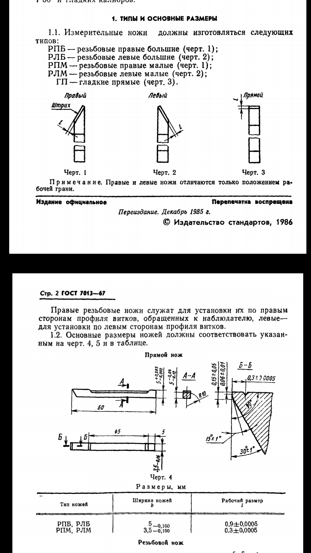

Ника 1315 Опубликовано 11 Августа 2021 Жалоба Опубликовано 11 Августа 2021 1 час назад, AtaVist сказал: Ножи нужны для испытаний лакокрасочных покрытий, там нормируется расстояние между насечками Не удивлюсь, если кто то их захочет поверить Чо? Ножи из комплекта измерительного микроскопа используются для испытаний лакокрасочных покрытий?! Точно ножи с ножами не перепутали? Вот картинка с ГОСТа. (Спасибо Владимиру!) Цитата
Ника 1315 Опубликовано 11 Августа 2021 Жалоба Опубликовано 11 Августа 2021 17 минут назад, Tresh63 сказал: Это как раз таки все понятно, суть в том, что нет утвержденного типа СИ, поэтому и вопрос о том где применять. Потому что их можно вставить в СИ утвержденного типа в качестве элемента в составе данного СИ. И тут вопрос СИ это или что-то иное типа СДК Ну тогда уж не СДК, а ВО. Самим ножом ничего не измерить. Его прижимают к боковой грани витка, а в мелкоскопе ловят не грань калибра, а риску на ноже. Цитата
владимир 332 1319 Опубликовано 11 Августа 2021 Жалоба Опубликовано 11 Августа 2021 (изменено) 27 минут назад, Tresh63 сказал: Это как раз таки все понятно, суть в том, что нет утвержденного типа СИ, поэтому и вопрос о том где применять. Потому что их можно вставить в СИ утвержденного типа в качестве элемента в составе данного СИ. И тут вопрос СИ это или что-то иное типа СДК 50 минут назад, владимир 332 сказал: ГОСТ 7013-67 Ножи измерительные https://files.stroyinf.ru/Data2/1/4294822/4294822700.pdf Цитата Настоящий стандарт распространяется на измерительные ножи, предназначенные для измерения методом осевого сечения резьбовых калибров с шагом более 0,5 мм и углом подъема до 7°30' и гладких калибров. ... 3.1. Поверка ножей должна производиться методами, указанными в ГОСТ 8.236—77. Сравните ГОСТ 11007-66 Наконечники измерительные к приборам для линейных измерений. Технические условия. https://files.stroyinf.ru/Data2/1/4294839/4294839944.pdf Цитата Настоящий стандарт распространяется на измерительные наконечники к универсальным контактным приборам для линейных измерений. .... 3. МЕТОДЫ КОНТРОЛЯ Изменено 11 Августа 2021 пользователем владимир 332 Цитата
