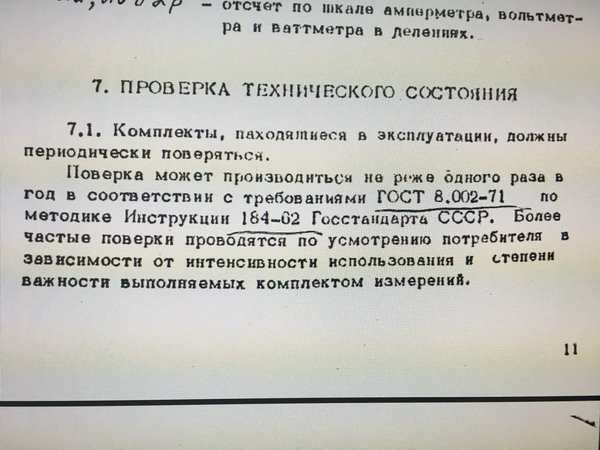

Подскажите пожалуйста, по какой методике поверяется комплект измерительный К505 еще СССРовских годов выпуска. В реестре утвержденных си значится https://fgis.gost.ru/fundmetrology/registry/4/items/346951

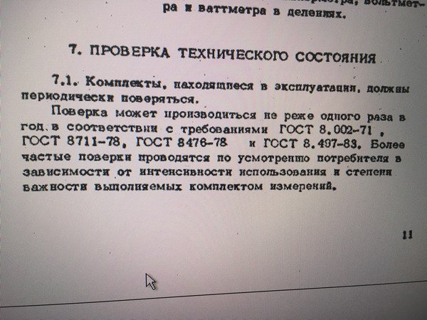

в техническом описании (нашел 2 версии) есть следующие указания о поверке
и
Вообще такой древний прибор сейчас поверяется? Пишу со стороны владельца прибора а не поверителя, возникла необходимость его поверить.

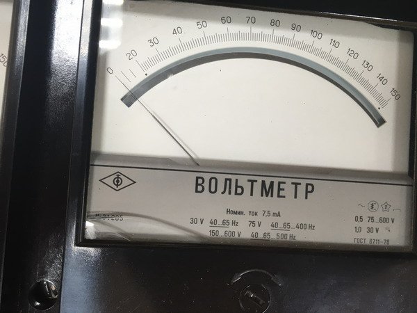

И еще нюанс - есть трещина на стекле, возьмут его в поверку?

По ОТ http://nd-gsi.ru/grsi/030xx/03741-73.pdf по Инструкции 184-62
https://metrologu.ru/applications/core/interface/file/attachment.php?id=1638
Спасибо! А по опыту принимают с такой трещиной приборы? мне сказали вроде как если трещина не на шкале то принимают на поверку.
