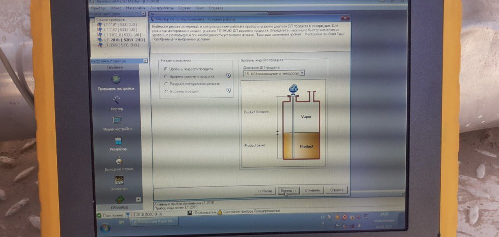

Добрый день коллеги. Прошу помочь настроить волноводный радарный уровнемер модели Rosemount 5300 с жестким одинарным стержнем.

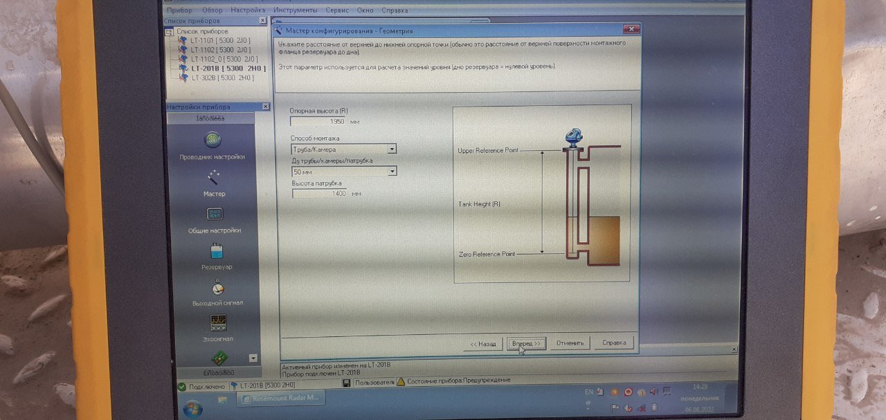

Возникла проблема с показаниями. Уровнемер показывает 103% зашкал хоть и с заполненым и пустым. Уровнемер на выносной колонке с нижним и верхним отбором. Я еще не работал с этим уровнемером. Используется уровнемер для контроля уровня в ёмкости пробкоуловителя (схема ёмкости на фото) N6A-N6B это выносная колонка уровнемера. Длинной 1221мм. Сам диаметр ёмкости 1951мм
По информации на голове (сенсоре) указана длинна зонда 1650мм

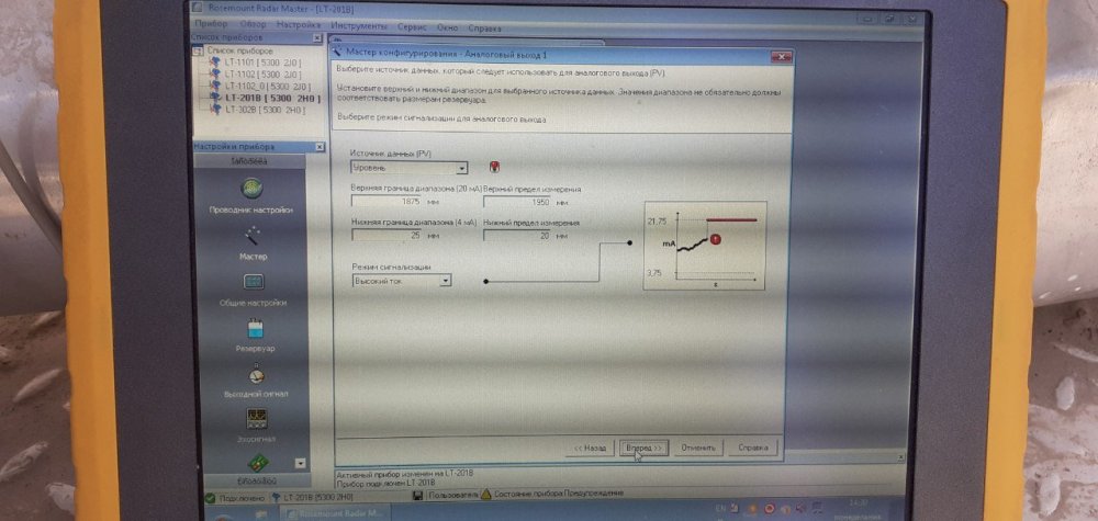

Подскажите как правильно настроить уровнемер? Пользуюсь программой Rosemount Radar Master. До меня кто-то ковырял настройки и все потеряли сбросив до заводских но не сохранив предыдущую. На фото настройки которые стояли, но вроде они не правильные. Прошу помочь знающих. Спасибо
