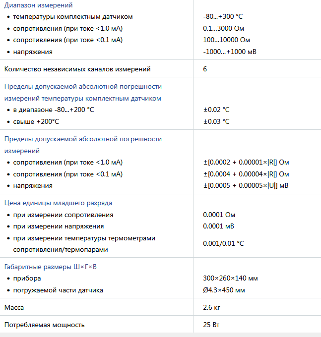

Memoza 0 Опубликовано 7 Сентября 2022 Жалоба Поделиться Опубликовано 7 Сентября 2022 Добрый день! Анализирую требования МП не термометры сопротивления ГОСТ 8.461.. возникло непонимание п.6.6.3 6 Средства поверки 6.6.3 Если для поверки применяют измерители температуры со встроенной программой, позволяющей отсчитывать показания в единицах температуры или отклонения температуры от НСХ, то неопределенность измерения, выполненного с использованием таких измерителей, не должна превышать 1/10 допуска поверяемых ТС. Вопрос к знатокам: имея МХ преобразователя сигналов в виде абсолютной погрешности (для наглядности отправляю скрин) каким образом мне проверить соблюдения п.6.6.3, учитывая, что допуск ТС получается равным 0,25 гр.ц. предполагаю, что 0,25/10=0,025 и сравнивание с пределом допускаемой абсолютной погрешностью измерений тем-ры? Цитата Ссылка на комментарий Поделиться на других сайтах Прочее
