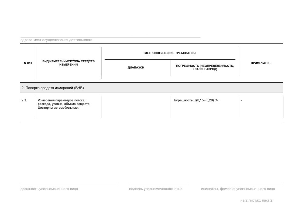

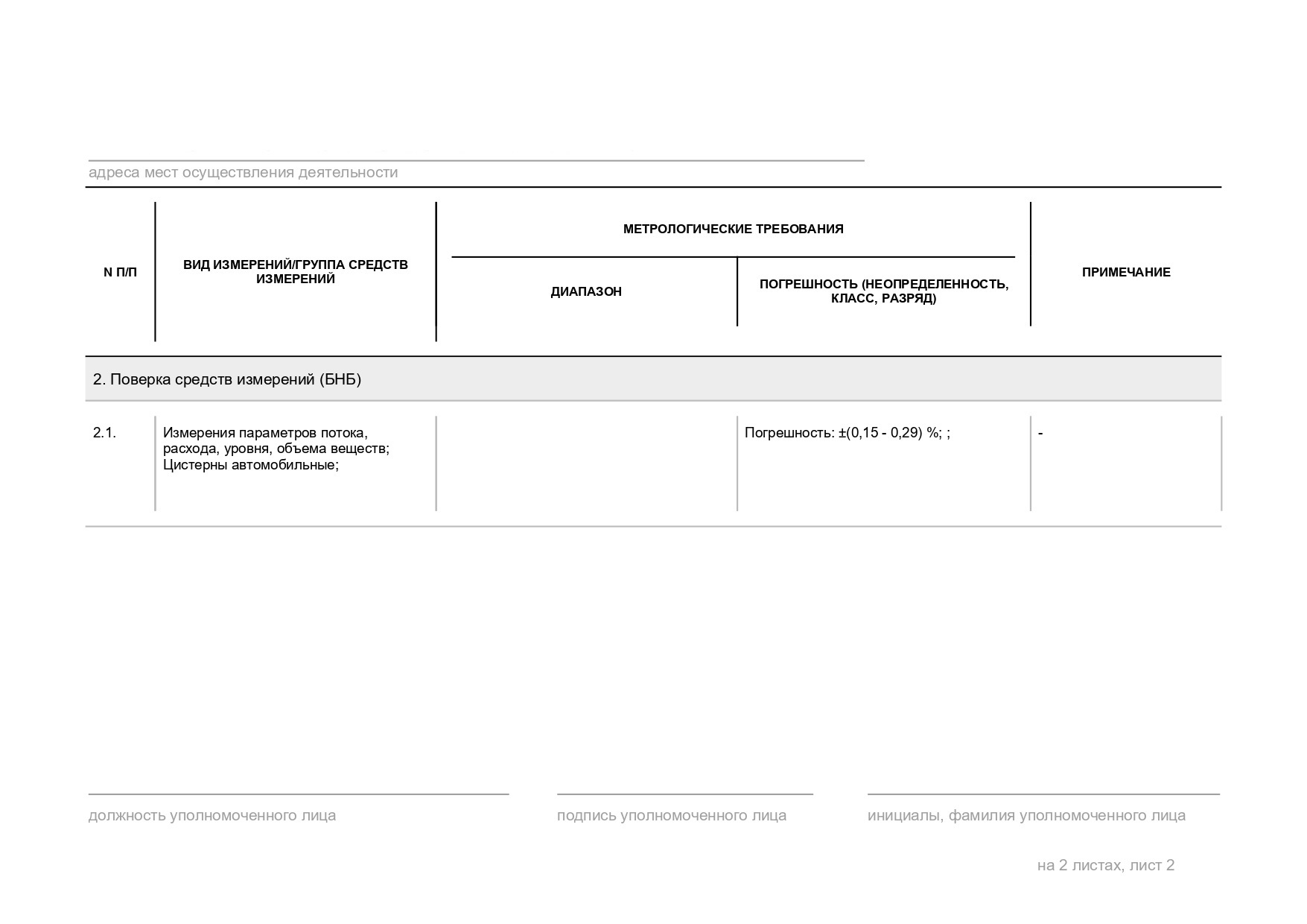

Калибровщик 0 Опубликовано 6 Декабря 2022 Жалоба Опубликовано 6 Декабря 2022 Добрый день! Нам необходимо сократить только часть погрешности: +-(0,15 - 0,29) %, диапазон не сокращаем. Есть опасения, что вся строка сократится. На ваш взгляд, правильно ли мы сформировали? Сокращаемую ОА прилагаем.
vitaliytolshin_1974 0 Опубликовано 11 Декабря 2022 Жалоба Опубликовано 11 Декабря 2022 Добрый день! Вы сокращаете ОА именно в во всем диапазоне, только по погрешности, т.е. диапазон необходимо указать...
smv27121@rambler.ru 10 Опубликовано 12 Декабря 2022 Жалоба Опубликовано 12 Декабря 2022 В 06.12.2022 в 15:32, Калибровщик сказал: Добрый день! Нам необходимо сократить только часть погрешности: +-(0,15 - 0,29) %, диапазон не сокращаем. Есть опасения, что вся строка сократится. На ваш взгляд, правильно ли мы сформировали? Сокращаемую ОА прилагаем. Добрый день! В 2021 г. подобным образом мы сокращали диапазон ПГ для СИ скорости воздуха, диапазон не указывали. Все прошло нормально
