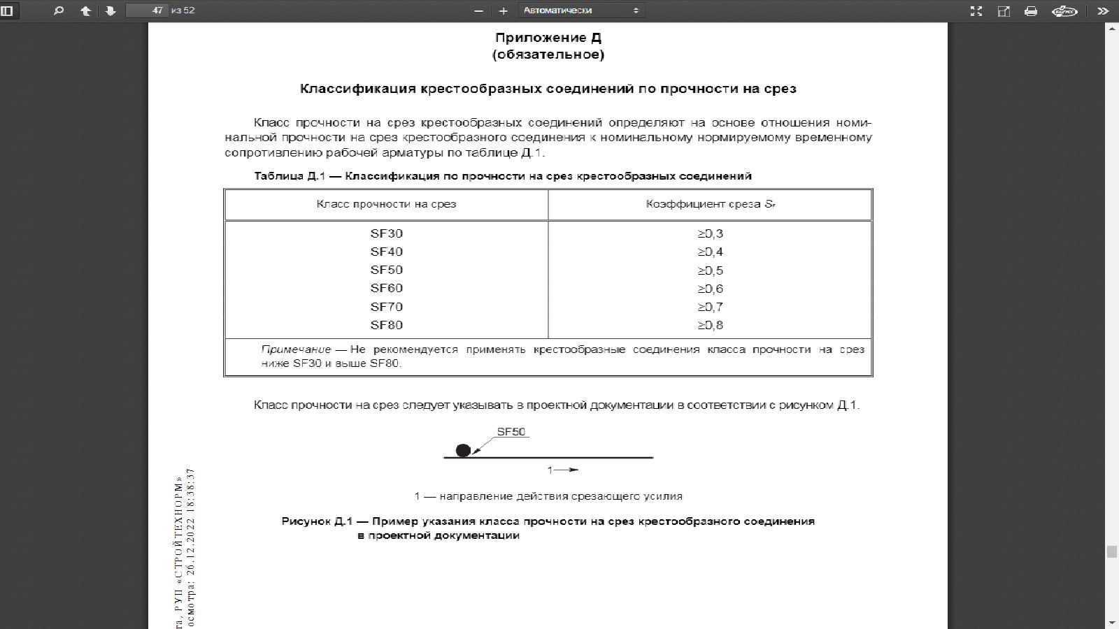

Добрый день. В стандарте есть требование:
сварные соединенияпрочность которых указана в рабочих чертежах согласно приложению Ддолжны обеспечивать восприятие поперечной арматурой изделий не менее 30% усилиясоответствующего временному сопротивлению рабочей арматурыпри назначении класса прочности на срез следует руководствоваться требованиями в соответствии с приложением Д
методика оценки указана в прикрепленном файле:
Класс прочности на срез крест. соединений определяется на основе отношения номинальной прочности на срез крест. соединения к номинальному нормир. временному сопротивлению рабочей арматуры.
Исходя из этого если мы назначаем класс прочности на срез по фактически испытанному изделию, мы должны значение полученное на срез разделить на  "временное сопротивление рабочей арматуры" согласно ТНПА на эту продукцию.
Верно ли я рассуждаю. Если есть свои соображения или трактовка поделитесь ею!
