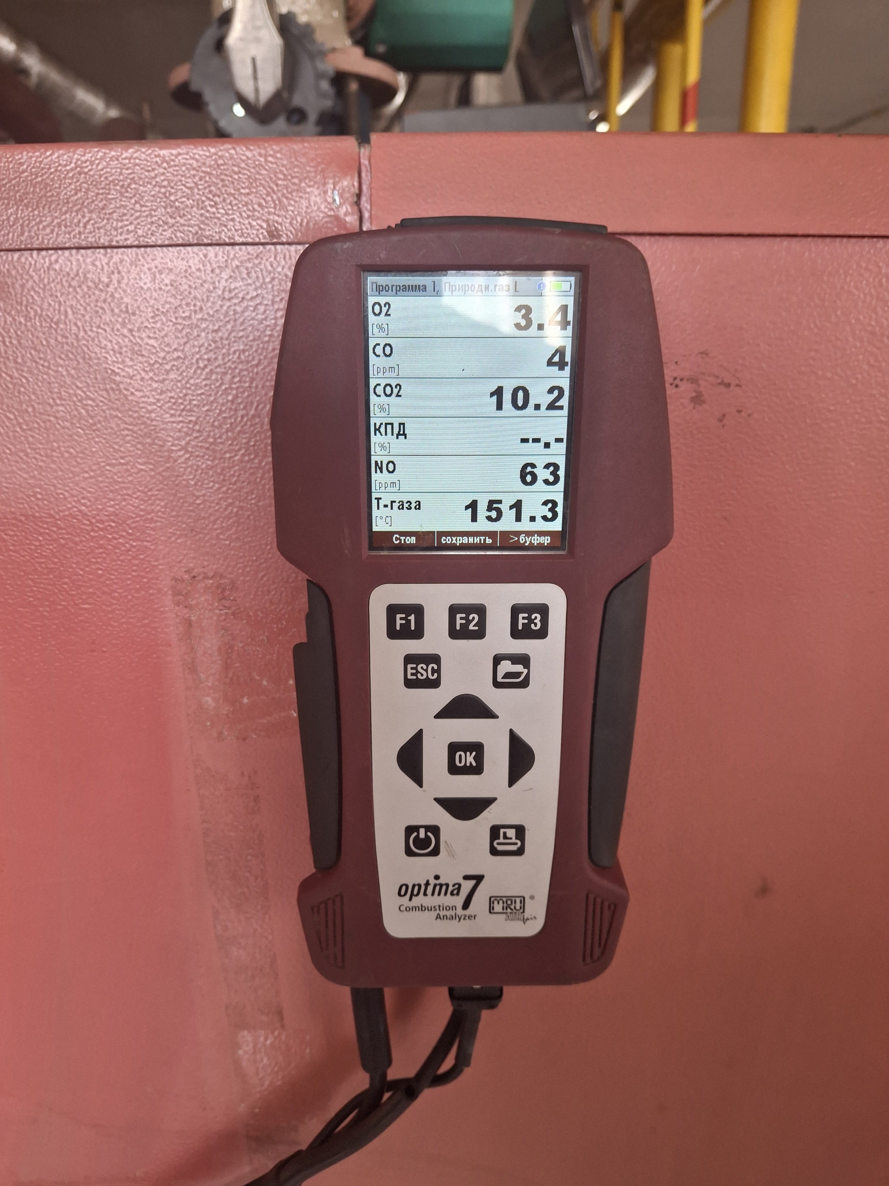

ulmetrolog 0 Опубликовано в четверг в 18:19 Жалоба Опубликовано в четверг в 18:19 Здравствуйте! После поверки Газоанализатор optima7 не рассчитывает КПД. Вот так это выглядит. Возможно выключили програмно? Как восстановить? Цитата
Логинов Владимир 906 Опубликовано 23 часа назад Жалоба Опубликовано 23 часа назад ответ Алисы https://alice.yandex.ru/?share=b8c334c5-20ec-16fa-a294-abce5ad995b8 Цитата Если прочерки отображаются только в поле КПД, а остальные параметры (O₂, CO, температуры и т. п.) — нормальные, причина почти всегда в настройках расчёта, а не в неисправности сенсоров. Основные причины именно для случая «только КПД — прочерки» Не выбран тип топлива или он стоит как «неизвестный». OPTIMA 7 не может рассчитать КПД без корректного топлива: даже если все газы и температуры измеряются, без характеристик топлива (низшая теплота сгорания, элементный состав) расчёт не выполняется. Что сделать: зайдите в меню теплотехнических параметров/топлива, выберите конкретный тип (например, «природный газ», «мазут» и т. д.) либо вручную внесите паспортные данные топлива. Выбрана методика расчёта, где КПД не считается. В OPTIMA 7 есть разные режимы/программы измерений: в некоторых показываются только эмиссионные параметры (CO, NOx и т. п.), а теплотехнические (КПД, потери тепла) отключены. Что сделать: проверьте, какая программа измерения активна. Переключитесь на режим «Теплотехнический расчёт» / «Анализ котла» (точное название зависит от версии ПО) либо включите отображение расчётных параметров в настройках экрана. Неверно указан регион/стандарт расчёта. Формулы для КПД привязаны к региону (РФ/СНГ, Европа и т. д.): если регион не соответствует используемым справочным данным по топливу, расчёт блокируется. Что сделать: в сервисных настройках проверьте пункт «Страна/Регион» и установите корректный для вашей методики (для РФ обычно есть отдельная настройка). Отключён вывод КПД на экран. В некоторых конфигурациях поле КПД просто не выводится на основной экран, хотя расчёт технически возможен. Что сделать: пролистайте экраны параметров либо зайдите в «Настройка экрана/отображения» и включите отображение КПД и связанных параметров (потери с уходящими газами, потери от химического недожога и т. п.). Как быстро проверить (пошагово) Убедитесь, что на экране есть температуры T‑Gas и T1/воздуха — они должны быть числовыми, не прочерками. Если они есть, сенсоры в порядке. Зайдите в меню «Топливо» или «Теплотехника» и проверьте, что тип топлива не стоит как «Неизвестный» и заданы базовые характеристики. Проверьте, какой режим измерения активен: нужен именно теплотехнический режим, а не «только эмиссии». Проверьте настройку региона/страны в сервисных параметрах. Проверьте настройки экрана: включено ли отображение КПД. Важный нюанс про цвет прочерков Чёрные прочерки в КПД при нормальных газах и температурах — это почти всегда «нет исходных данных для расчёта» (топливо, методика, экран). Красные прочерки в КПД могут быть связаны с активной защитой (например, продувка CO) или ошибкой методики: в этом случае прибор обычно показывает и другие предупреждения. Если скажете, какая версия ПО/прошивки у вашего OPTIMA 7 и какой именно экран/меню вы видите (или пришлёте фото экрана), подскажу точные пункты меню и названия опций, которые нужно включить. Цитата
