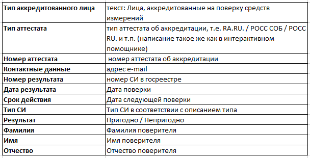

Программа для пакетной передачи сведений по поверке СИ, в соответствии с приказом № 704 от 24.12.2020, в Росаккредитацию через форму, расположенную в интерактивном помощнике http://support.fsa.gov.ru
1. Данные для отправки необходимо представить в файле в формате xlsx (внимание, не xls !).
2. Название файла с передаваемыми данными - input.xlsx, данные должны располагаться в столбцах в соответствии с заголовками.
3. В файле настроек settings.ini можно настроить количество потоков и паузу между отправлениями в одном потоке (см. скриншот).
4. В файле output.txt содержатся логи отправлений. Статус "sended" свидетельствует о том, что данные были приняты сервером, но при большой скорости (частоте) передачи данных письма подтверждения приходят с опозданием и не в полном объеме. Поэтому рекомендуется делать паузу между посылками побольше.
5. Файл запуска программы - fsaformsender.exe

В шапке темы "какая-нибудь инструкция" из 5-ти пунктов, если подробнее, то так:
1. скачать архив по ссылке https://metrologu.ru/files/file/2126-передача-сведений-по-поверке-си-в-росаккредитацию/?do=download&csrfKey=d99dcc6b004cc7a946e85f994cbc2b27
2. извлечь содержимое архива sender1.02.zip
3. при необходимости (нестабильное интернет-соединение, "узкий" канал, сбои при загрузке данных) произвести правку файла Settings.ini, увеличив параметр Delay (задержка между отправляемыми данными) и уменьшив параметр кол-во потоков
3. открыть файл Input.xlsx, внести данные о проведенных поверках, описание заполняемых полей:
4. Сохранить файл Input.xlsx. Важно, файл должен быть в формате xlsx
5. Запустить файл FSAFormSender.exe. Возможно придется добавить данный файл в исключения для антивирусников/файрволлов, установленных на ПК
P.S. Output.txt в новой версии не используется, хотите видеть лог загрузок, запускайте программу так:
FSAFormSender.exe >Output.txt
