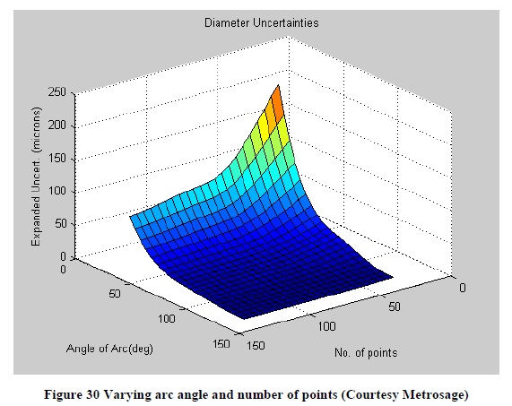

Минимальный сектор для измерения радиуса и диаметра на КИМ и ВИМ.
byterbrod432 ответил на тема форума автора Yana.lin в Измерения
"Погрешность в определении диаметра отверстия увеличивается по мере уменьшения размера дуги. Увеличение количества точек на дуге помогает, но для малых дуг неопределенность может составлять десятки мкм." По своему опыту скажу, что при измерении на КИМ сектор должен быть не менее 1/2 окружности для адекватного результата. Обычно стараюсь набрать побольше точек на дуге. Если есть сканирующий датчик, то им достаточно быстро набрать несколько тыс. точек, с обычном придется побольше затратить времени. Но надо не забывать об ошибке формы измеряемой поверхности, которая так же может влиять на результат. -
У Вас при измерении на КИМ получается большая ошибка формы измеряемого элемента, а это увеличивает погрешность (неопределенность) результата. Я бы представил результат диапазоном Ø22(1)...Ø22(2) , где Ø22(1) - диаметр рассчитанный, как вписанный (отверстие) или описанный (вал); Ø22(2) - диаметр рассчитанный, как средний (метод наименьших квадратов/Гаусса).

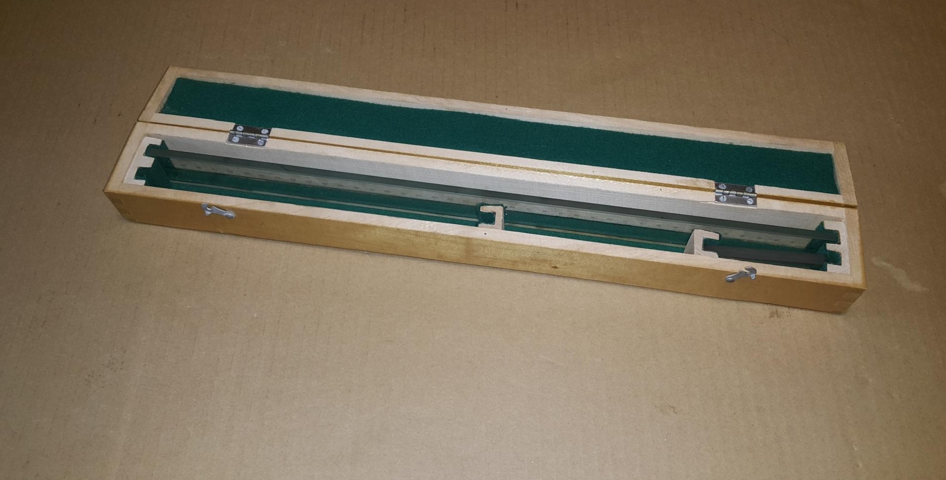

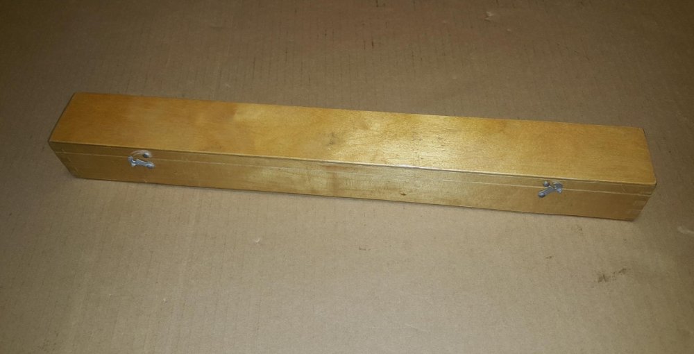

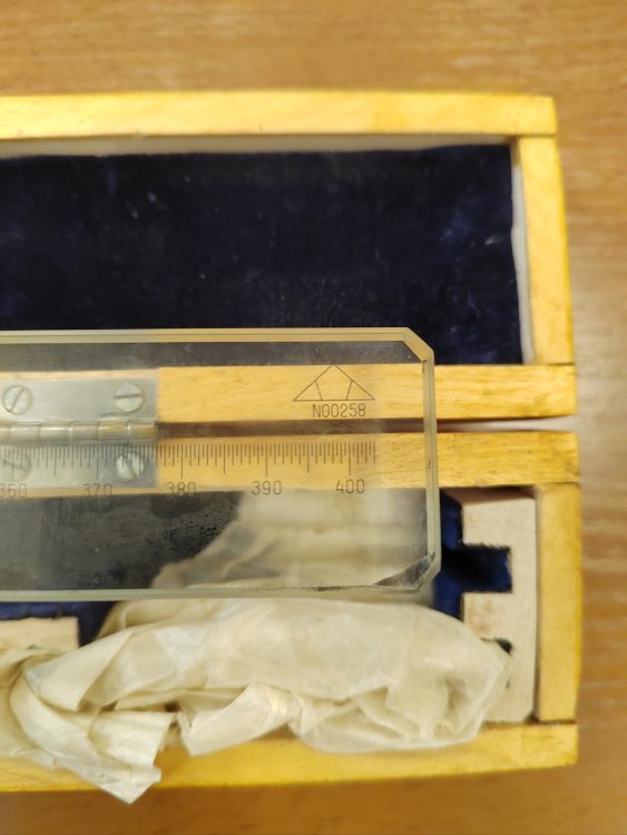

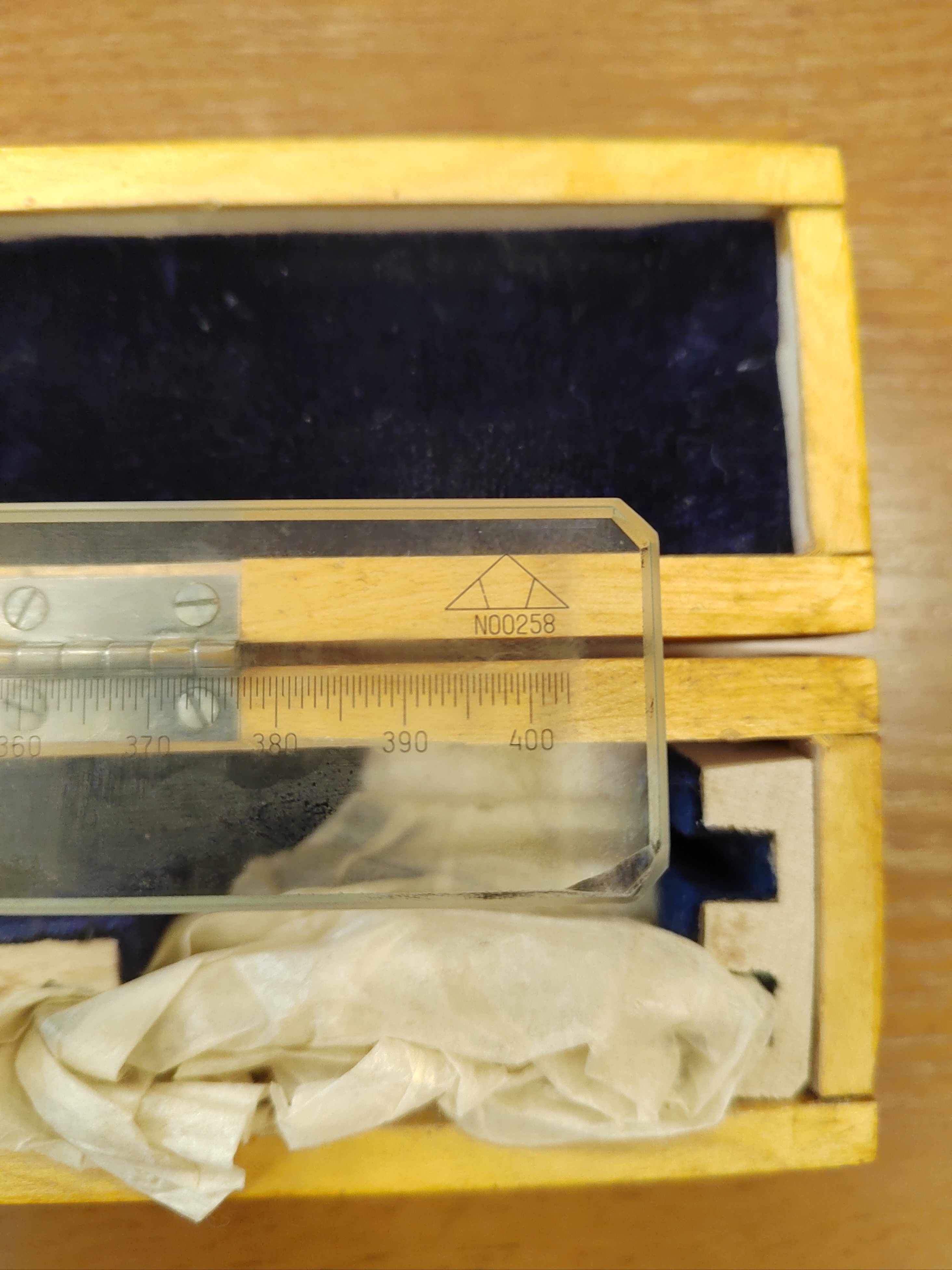

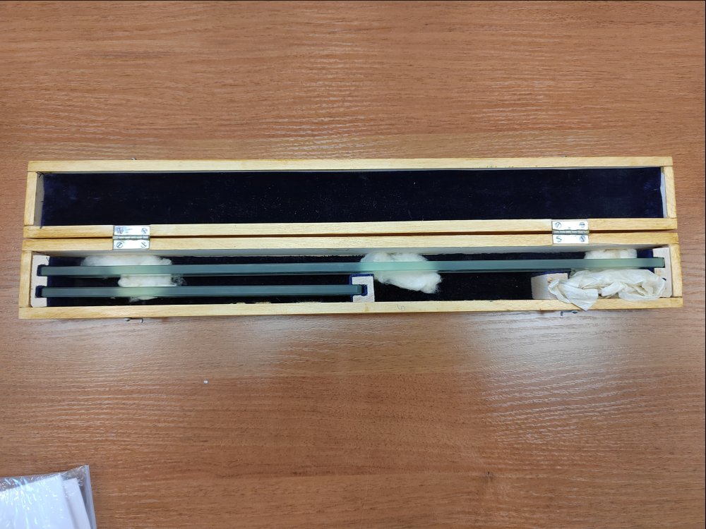

Скорее всего родной. Какая-либо маркировка на футляре отсутствует. Нашел похожий набор в интернете, но также без наименования набора и производителя.
Добрый день! Помогите идентифицировать набор штриховых мер длины. В наборе меры длиной 400, 200, 50 мм. Может у кого-то есть паспорт на данный набор!?

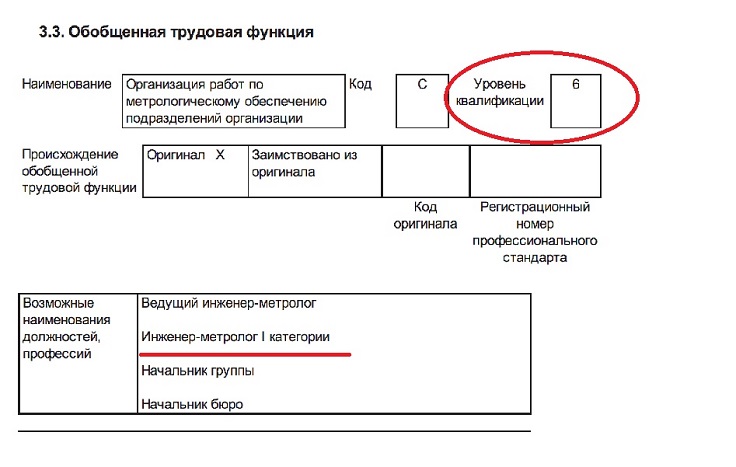

По проф. стандарту для метронадзора необходимо иметь 6 уровень квалификации, а это минимум инженер-метролог 1 кат., а не ведущий
