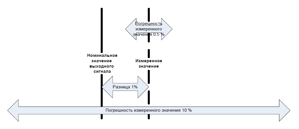

А у меня «есть серьезные сомнения в правомочности» метода расчета, приведённой в документе Погрешности.docx. Чисто формально: нет автора, нет даты публикации, не известно место происхождения. Правда не трудно было найти, что это из серии А.О. Ганаго ЛЕКЦИИ ПО ФИЗМАТИКЕ. А по сути дело: Рассуждение в документе справедливо для полностью коррелированных погрешностей. Для полностью некоррелированных погрешностей суммарная погрешность рассчитывается как корень из сумм квадратов. А для частично коррелированных суммарная погрешность будет что-то между ними. См. например ISO 5168:2005, Annex J. Я боюсь, что ваше предложение «Если не учитывать метрологию» не совсем уместно, когда хотите определить погрешность результата измерения, что и есть метрология.
Цифры утрированны для наглядности. В случае 10 % погрешности измеренного значения погрешность выходного сигнала 10.05 % (=sqrt(10^2+1^2). Формально так, а практически такое измерение не имеет смысла. В случае 0.5 % погрешности измеренного значения погрешность выходного сигнала 1.12 % (=sqrt(0.5^2+1^2).
