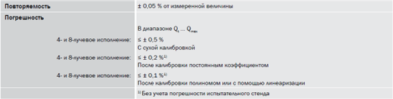

Эти проценты от измеряемой величины (т.е. от расхода при рабочих условиях). Они действительны в каком-то диапазоне расхода. См. пример, от qt до qmax
