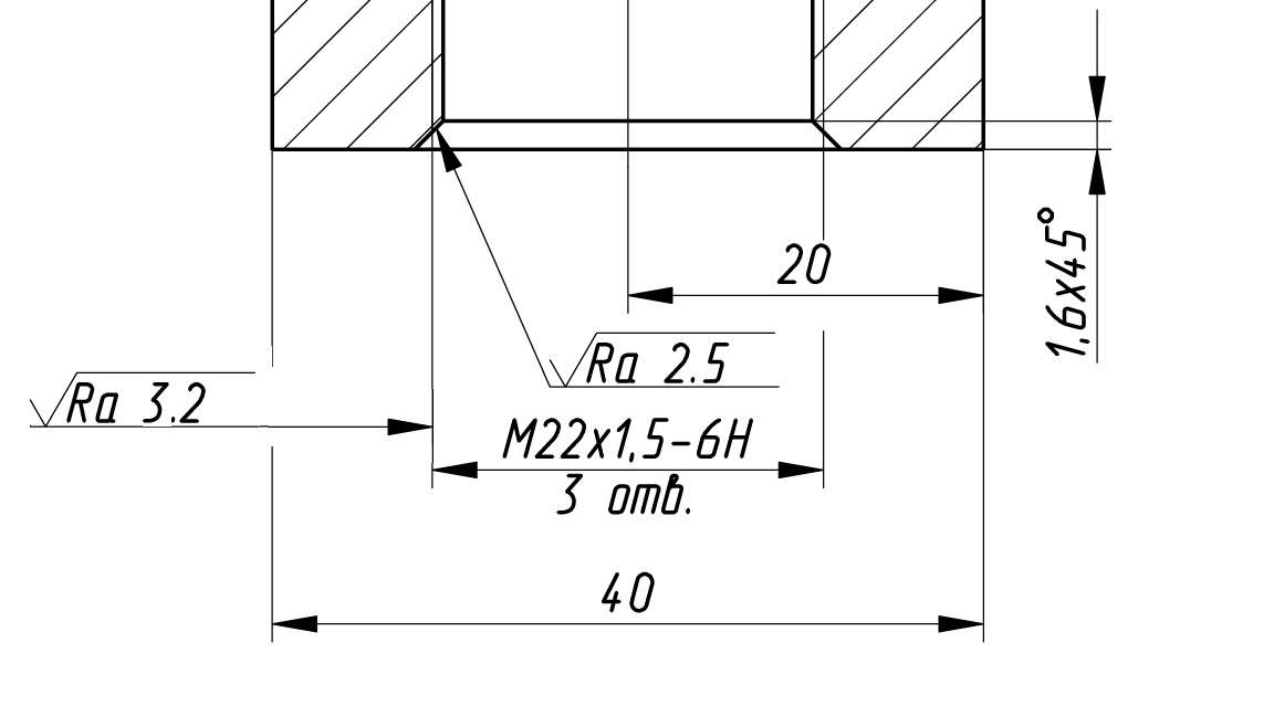

Возник вопрос, нужно ли в чертеже на резьбовой поверхности указывать шероховатость
http://metrologu.ru/uploads/monthly_10_2014/post-49575-0-47684900-1414144240_thumb.jpg
заранее благодарю.
Если она отличается от остальных, указанных на чертеже, и не "по умолчанию", то почему нет.
Как указывается - нарисовано в ГОСТ 2.309, п. 2.11.
