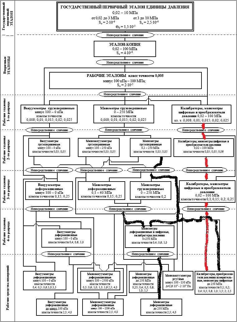

nikolay69 10 Опубликовано 12 Сентября 2015 Жалоба Поделиться Опубликовано 12 Сентября 2015 Здравствуйте форумчане. Подскажите мне пожалуйста ответы на вопросы. ==================================================================== 1)Почему в ОТ на цифровые манометры (МО-05, ДМ5002, Элемер и др.)пишут в рекомендациях к применению --- что "могут применяться для передачи ЕВ давления", но не указывают ГОСТ Р 8.802-2012? То есть можно пользоваться передачей ЕВ без ГПС по ЛПС? 2)Вообще-то до него был ГОСТ 8.017-79, но в описании типа на МО-05 написано ГОСТ 8.017-2010 и ГОСТ Р 8.223-2079 =========================================================== http://www.fundmetrology.ru/10_tipy_si/6view.aspx?num=56307 (pdf-файл) =========================================================== "Потыкал" в Яндексе --- таких гостов не нашел... Что это? Опечатка ? Если так, тогда вообще по каким ГОСТам этот манометр (МО-05) измеряет, и как его применять ?! 3) Передавать ЕВ согласно ГПС ГОСТ Р 8.802-2012 от цифровых манометров можно только цифровым манометрам. Вопрос: может Локалка даст право на передачу ЕВ от "цифровика" к деформационным манометрам МО (4 разряда)? Ссылка на комментарий Поделиться на других сайтах Прочее
