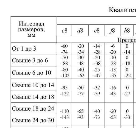

ReinRaus 0 Опубликовано 12 Ноября 2015 Жалоба Опубликовано 12 Ноября 2015 Здравствуйте. Читаю методичку, которая в прикрепленных файлах. Суть: дана посадка 24 H8/f7 требуется произвести расчеты для нее (страница 17). Из ГОСТ 25347-82 в этой методичке указаны следующие поля допуска Но в ГОСТе указаны такие значения: Как объясняется этот выбор? Заранее спасибо. 1_1342000549.pdf
ReinRaus 0 Опубликовано 12 Ноября 2015 Автор Жалоба Опубликовано 12 Ноября 2015 Просто надо было забить на методичку и читать ГОСТ в оригинале: http://ohranatruda.ru/ot_biblio/normativ/data_normativ/7/7995/
Ника 1321 Опубликовано 12 Ноября 2015 Жалоба Опубликовано 12 Ноября 2015 Действительно, очень тяжело найти значения для посадки f7 в таблице для 8 квалитета, или значения отклонения Н для отверстия в таблице для валов.
