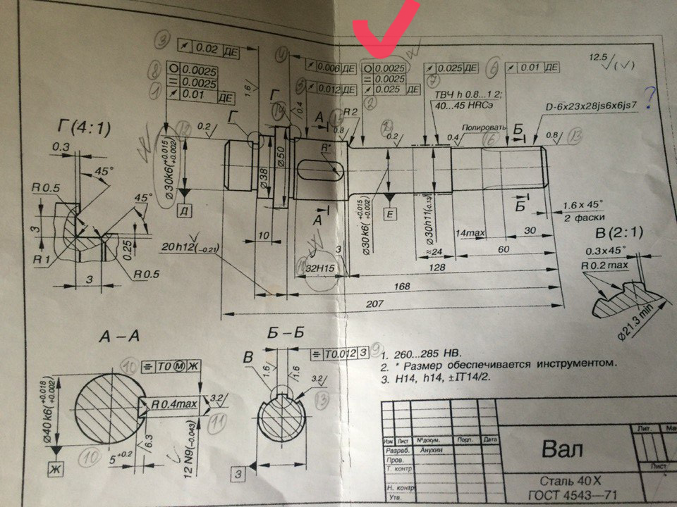

alenabell666@gmail.com 0 Опубликовано 22 Мая 2016 Жалоба Опубликовано 22 Мая 2016 Нужно выбрать СИ для контроля отклонения от круглости
KenGURU 6 Опубликовано 23 Мая 2016 Жалоба Опубликовано 23 Мая 2016 А чего, все остальное можете измерить, да с такими жестковатыми допусками? Может я слишком современен, но без КИМ тут нечего делать. Хотя раньше же не было КИМ, а детали и допуска были...
Ника 1323 Опубликовано 23 Мая 2016 Жалоба Опубликовано 23 Мая 2016 Раз интересует только допуск круглости, то напрашивается какой-нибудь современный кругломер. КИМ не каждая подойдет. Нужно что б что-то где-то вращалось. Или деталь у статичной головки (но это уже вариант кругломера), или головка вокруг детали. Центров нет (да и за базу взяты сами диаметры), поэтому центрами и микронной головкой обойтись не получится. И там скорее биение увидится, а не круглость. А можно и скобой рычажной посмотреть. Но 2,5 мкм - наверно не потянет. Овальчик чуть увидится, или дробь. А органку уже не поймать. Из прошлого - огранку еще в призмах еще смотрели.
