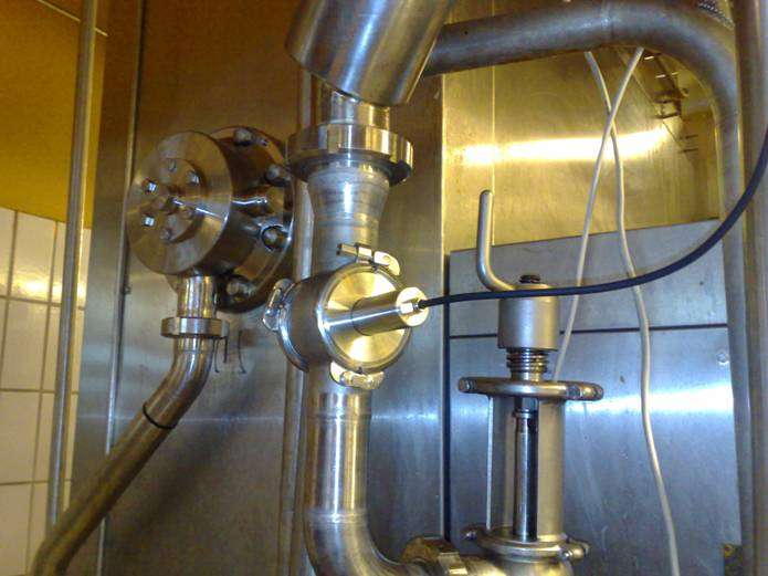

energycontrol 0 Опубликовано 11 Ноября 2016 Жалоба Опубликовано 11 Ноября 2016 Такая ситуация!Есть трубопровод и насос через который принимают не рафинированное подсолнечное масло для переработки!Задача состоит в том что необходимо подобрать прибор который будет измерять процентное содержание влаги в масле при достижении диапазона 0.2 или 0.3% происходит отсечка,в добавок того должен измерять фосфорсодержащие вещества,индикация должна выводится на дисплей. Предлагаю посмотреть систему измерения влажности Litronic FMS Brochure-FMS-II_rus web.pdf
