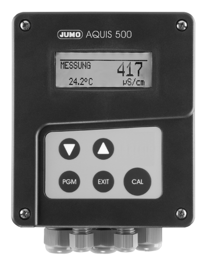

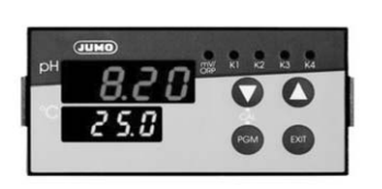

weberion 0 Опубликовано 13 Января 2017 Жалоба Опубликовано 13 Января 2017 Добрый день, нужно откалибровать приборы :JUMO AQUIS 500 CR , JUMO dTRANS pH 01 (который поменьше на фото), еще есть ph метр,спереди написано BetzDearborn и там 3 клавиши (вверх,вниз,enter) . Как калибровать не знаю, еще не имел с ним дела, инструкции нет,может у кого есть информация как их калибровать, в интернете разумеется смотрел, не вышло, спасибо большое заранее.

Grosot 0 Опубликовано 24 Апреля 2018 Жалоба Опубликовано 24 Апреля 2018 Нажимаем кнопку PGM Выскочит предложение набрать пароль(если его нет то нажимаем кнопку PGM ) Нажимаем с лева одновременно две копки(по вертикали) http://prntscr.com/j9ahfi далее листаем кнопкой PGM пока в маленьком экранчике не появится слово CALL(это и есть калибровка) Есть нюанс если измеряемая среда и значения калибровки слишком велика разница то калибровка не встанет.
Grosot 0 Опубликовано 24 Апреля 2018 Жалоба Опубликовано 24 Апреля 2018 Даааа если что то не туда зашли просто выходим через кнопку EXIT
