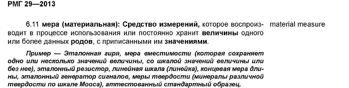

yamalgpt 0 Опубликовано 26 Мая 2017 Жалоба Опубликовано 26 Мая 2017 Доброго времени суток, сразу скажу не являюсь метрологом и даже не имею инженерного образования. Прочитав классификацию СИ не могу понять является ли Резервуары для хранения нефтепродуктов и технологические трубопроводы слива-налива дизельного топлива - Мерами ? Подскажите аргументированно, очень надо! Согласно ГОСТам средства измерения делятся: Меры (предназначены для воспроизведения физ. величины заданных размеров). Измерительные приборы (предназначены для получения измерительной информации в форме, доступной для наблюдения наблюдателем) Измерительный преобразователь (средство измерения, предназначенное для выработки сигнала в форме, удобной для передачи и хранения, но не поддающее восприятию наблюдателя) Измерительные установки (совокупность функционально объединенных средства измерения и вспомогательных устройств, расположенная в одном месте и предназначенная для выработки сигнала, в форме удобной для восприятия) Измерительная система (совокупность средств измерений, предназначенная для выработки сигнала в форме, удобной для восприятия, а также для автоматической обработки и передачи ее автоматической системе управлени
