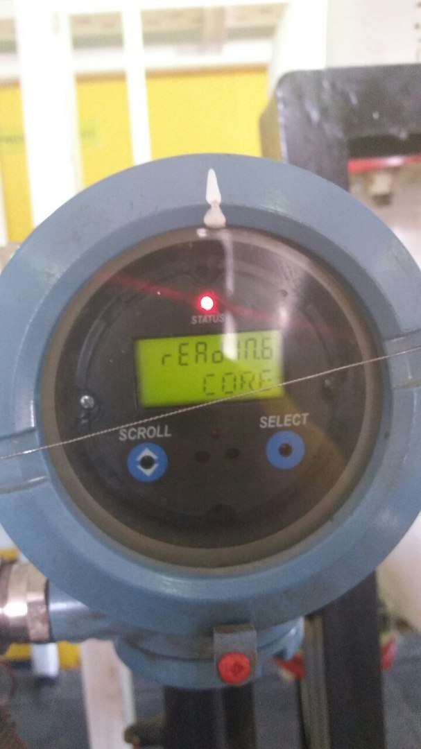

Имеем узел учёта нефти на ДНС, стоят расходомеры CMF-400
Произошла либо посадка, либо скачок напряжения, перезагрузило всю стойку ТЕК (СОИ)  после этого пропал расход на массомере.
Итог: на дисплее в цикличном режиме на 5 секунд появляется надпись "Reading core", потом 5 секунд показывает меню с нулевым расходом
Ошибки: А09 А014 А026 А102
индикатор на базовом процессоре (красный диод) моргает раз в 10 секунд
Было сделано:
1) Сброс питания, ошибки остались
2) проверка сопротивления базового процессора и катушек, на удивление всё в норме, был уверен что вышел из строя базовый процессор)))
3) Проверка питания процессора - 14,5В
4) проверка кабеля от трансмиттера к сенсору,  кабель прозвонил,  всё в порядке
Господа, советуйте!
Вероятно, что вышел из строя не базовый процессор, а преобразователь сигналов: ошибка А009 - Преобразователь прогревается (Инициализация преобразователя), А014- Неисправность преобразователя, А026- Ошибка коммуникации Сенсор/Преобразователь, А102 - Превышение уровня сигнала на возбуждающей катушке.
Prolink можно подключить напрямую к базовому процессору, минуя преобразователь сигналов. Массомер работает и без преобразователя, передавая информацию по интерфейсу. Попробуйте подключиться, определите, где неисправность.
Вадим спасибо, не работал с этой программой но попробовать нужно. А так дозвонился до службы поддержки, ребята сказали попробовать поменять базовый процессор на соседний, рабочий, да бы проверить наверняка т.к. замером сопротивления по инструкции не всегда можно определить его неисправность. И даже если цеплятся Prolink, и успешно, это не значит что процессор работает корректно, буду пробовать

Имеется ли у Вас гальваническиизолированный ИБП , какието грозоразрядники? - в будущем возможно повторение  или в чем видите причину случившегося
Уже не помню? Prolink можно подключить напрямую к базовому процессору вроде как через сервисный порт - нужна ответная часть разъема?
с заменой это правильно но есть нюансы - при замене  значения накапливающих сумматоров  могут быть переданы дальше в бухгалтерскую программу, после чего все надо будет корректно исправлять. Поэтому  до замены актом оформите их последние значения,  на время ремонта если будут "ручная" работа узла учёта нефти, после ремонта будет легче разрулить эту ситуацию... Как-то так
