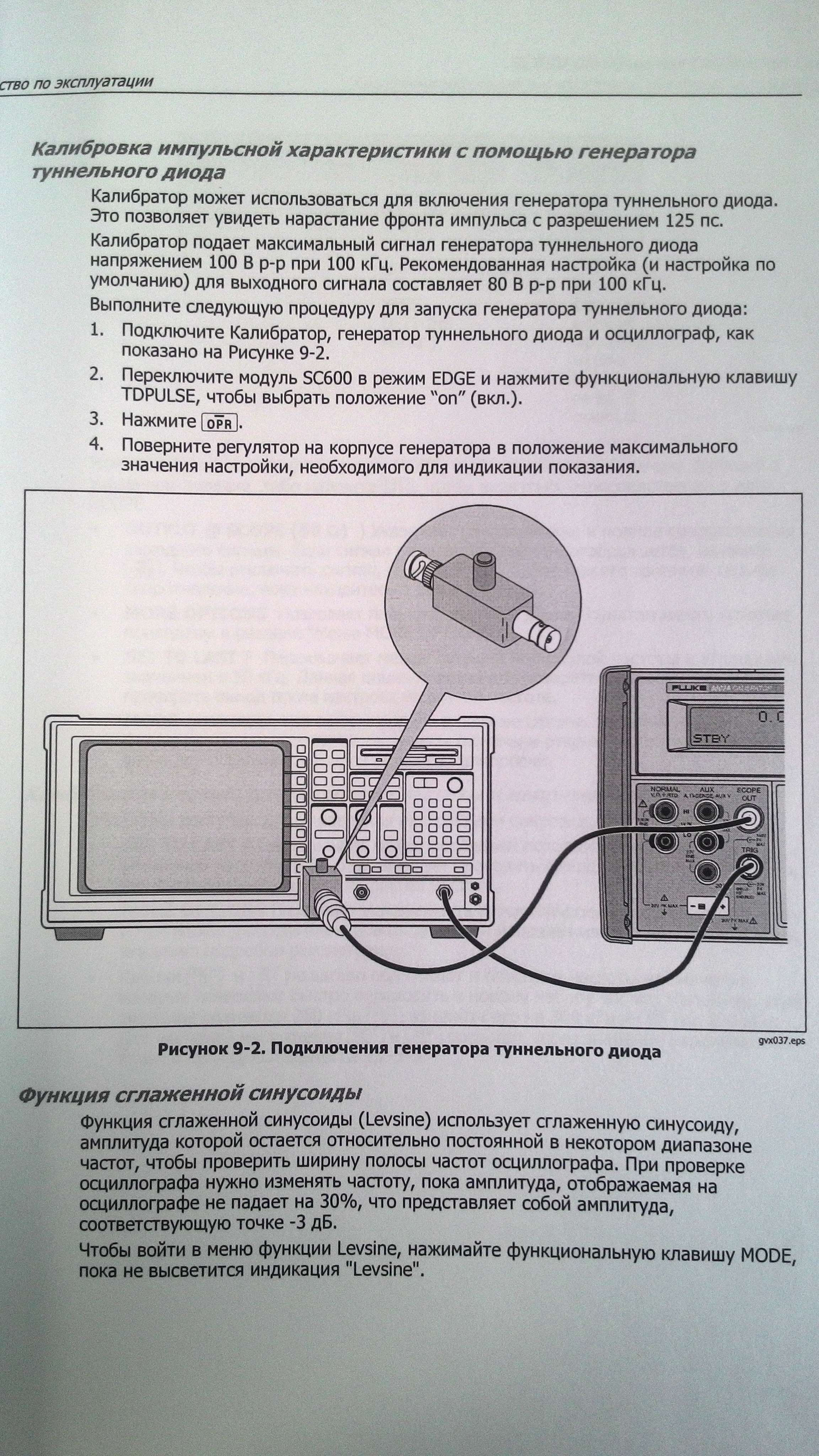

Здравствуйте, подскажите, пожалуйста, можно ли данным калибратором с модом сц600, как-то проверять время нарастания переходной характеристики при коэфф. отклонения выше 1В. На калибраторе в режиме EDGE максимальное напряжение могу выставить 2.75 В. Как поверять точки при К.откл. выше 2 В?

1. докупить к нему на али-бабе туннельный диод, он, кажется, даст возможность формировать импульсы до 200В (Fluke Их больше продает)
2. купить И1-14, И1-15 или подобный

Спасибо за ответ.
И1-15 имеется, использовался до 5502.
Подскажите, пожалуйста, а туннельный диод у китайцев продается просто как деталь, которую надо самому "дорабатывать" или как целая конструкция (например как форма нагрузки 50 Ом 600 Ом и тд.)?
И еще, я правильно понимаю, что при использовании туннельного диода время нарастания вместо 300 пс будет 125 пс?
