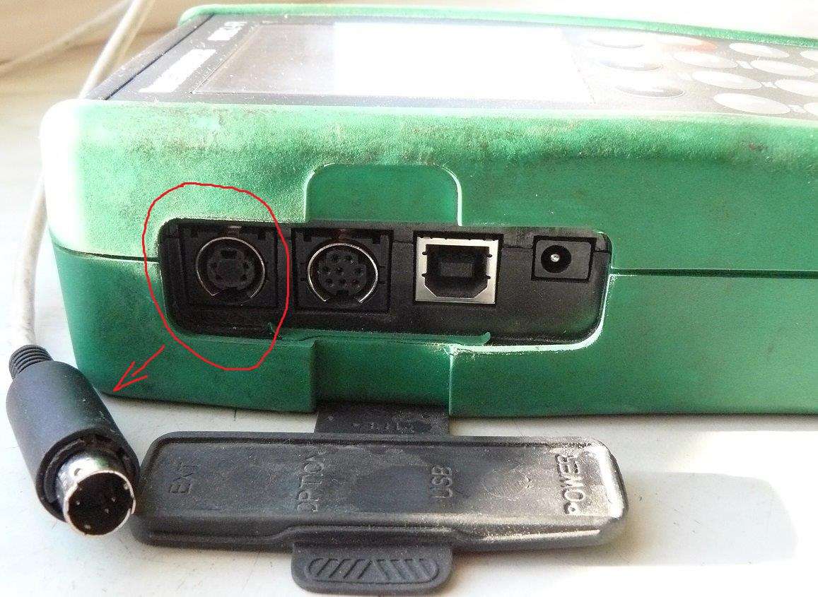

ok8i 0 Опубликовано 23 Ноября 2017 Жалоба Опубликовано 23 Ноября 2017 Добрый день, коллеги! На калибраторе Beamex MC2-R имеется гнездо ЕХТ (подключения внешних модулей измерения давления), Оборвались провода в штекере шнура, интуитивная пропайка штекера результатов не дала. Нужна схема распайки проводов шнура соединяющего калибратор с модулем давления . Заранее благодарен.

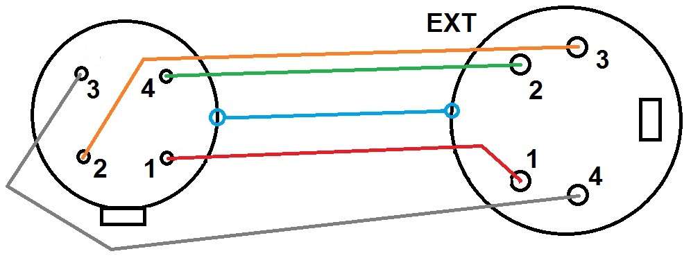

ok8i 0 Опубликовано 28 Ноября 2017 Автор Жалоба Опубликовано 28 Ноября 2017 Максим, Спасибо большое за адрес. Может кому пригодится, вот распайка.
