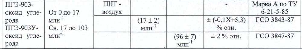

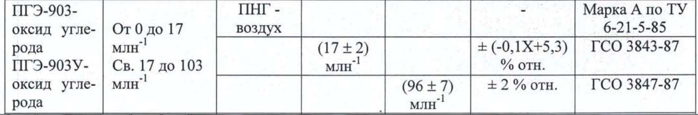

Beenom44 0 Опубликовано 21 Февраля 2018 Жалоба Опубликовано 21 Февраля 2018 Добрый день, Нужна помощь, подскажите пожалуйста, как и с какими параметрами заказать ПГС для калибровки газоанализаторов? Ни когда не приходилось делать ТЗ, для заказа ПГС. не знаю с чего начать. Есть типы газоанализаторов которые у нас стоят.
Карлисон 12 Опубликовано 21 Февраля 2018 Жалоба Опубликовано 21 Февраля 2018 Откройте методику поверки, там будут указаны типы и концентрации газов необходимых для поверки и допуски к изготовлению. Составьте перечень и запросите Коммерческое предложение у производителя. Если речь идет о настройке, то тоже должны указываться в руководстве. Или программно настраиваться на имеющуюся у Вас концентрации.
Beenom44 0 Опубликовано 21 Февраля 2018 Автор Жалоба Опубликовано 21 Февраля 2018 Вот выдержки их ИЭ "Внимание: для проведения калибровки ССС-90М требуется наличие как минимум одной эталонной ПГС, концентрация определяемого газового компонента в которой находится в диапазоне измерений газоанализатора. В зависимости от концентрации данной ПГС производится калибровка чувствительности прибора или по низкой (до 75% НКПР) или по высокой (более 75% НКПР) концентрации определяемого газового компонента. ВАЖНО: При проведении калибровки ССС-903 только по одной ПГС концентрация определяемого газового компонента в данной смеси должна быть на уровне примерно 50% НКПР или выше, так как использование ПГС меньшей концентрации отрицательно сказывается на достоверности измерения высокоуровневых концентраций газоанализатора (в диапазоне показаний)." и какой газ нужно заказывать? датчик должен определять "СО"
Карлисон 12 Опубликовано 22 Февраля 2018 Жалоба Опубликовано 22 Февраля 2018 Калибровка осуществляется при помощи Hart-коммуникатора или связи по RS-485, при калибровке указывается ПГС, которая у Вас имеется, (0...17) ppm или по высокой (17...103) ppm. Можно калибровать и по низкой и по высокой. Если у вас есть концентрация 100 ppm, то при подачи смеси после установления результатов, программно прописывается какая смесь подается (в данном примере 100 ppm) (если калибруется по Hart-протоколу - смесь указывается через Hart-коммуникатор. Если через RS-485 - смесь прописывается через программу, установленную на компьютере). Мы часто для калибровки используем смеси, указанные в методике поверки. Правда нет у нас ССС-903, так что предметно очень трудно говорить как выглядит программа. Совет только один - сначала подключиться к прибору и посмотреть как выглядит меню калибровки.
