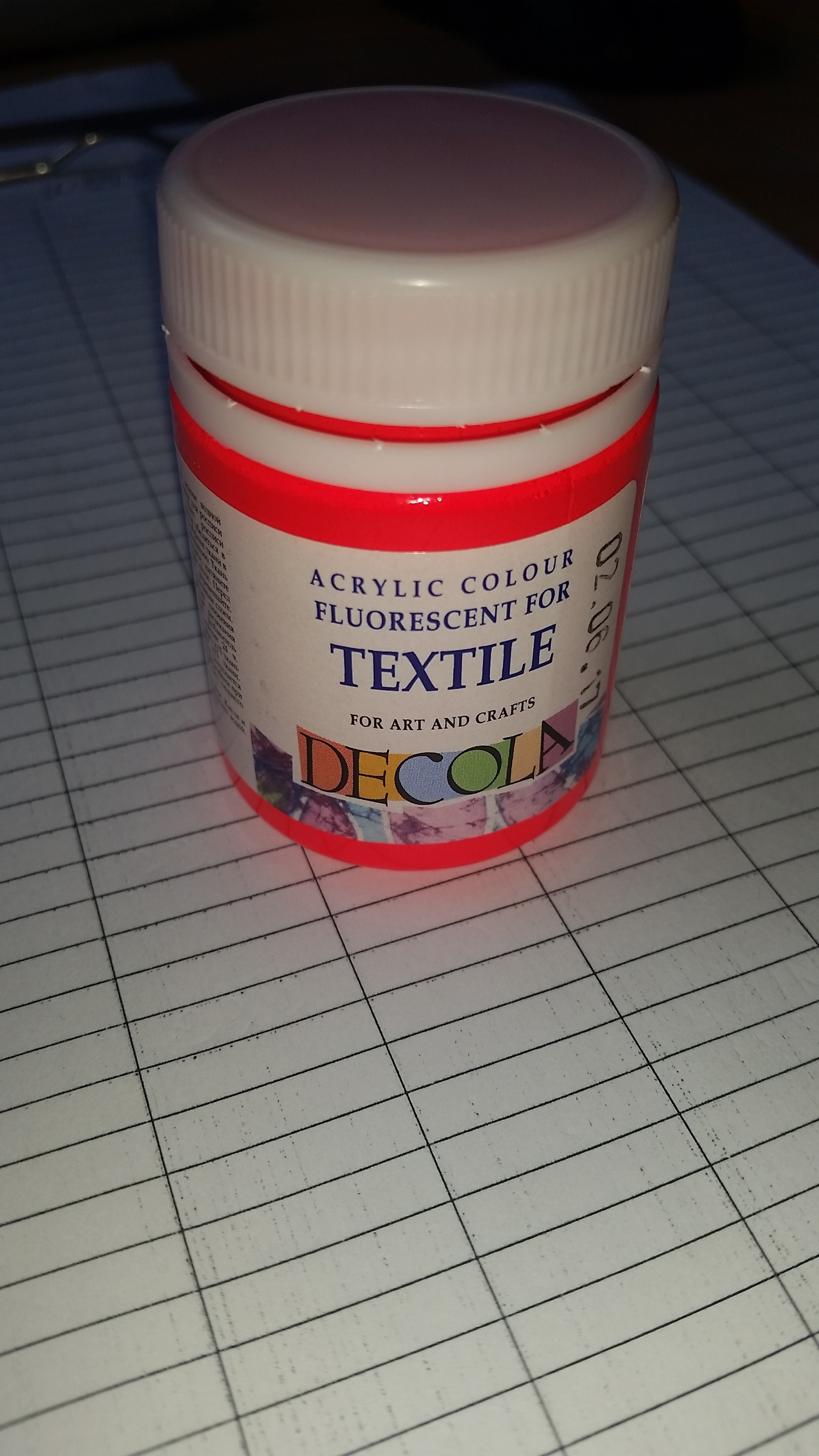

Возможно, у Вас есть наработки, коллеги? Используете штемпельную краску, акриловую? Указывайте пожалуйста производителей? Спасибо!
