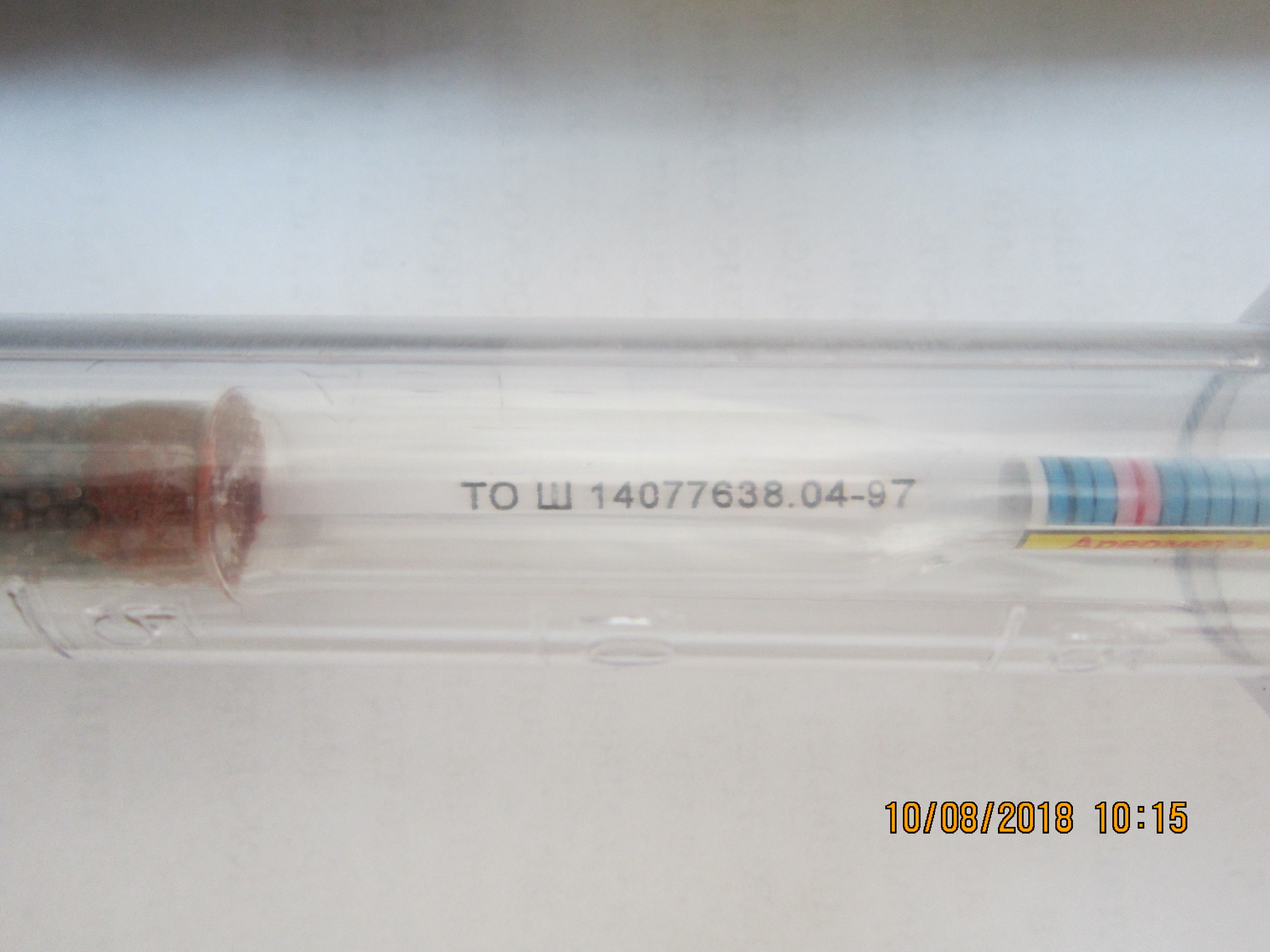

Добрый день, коллеги! Нужна помощь, в настоящее время на предприятии проходит аудит. Аудитор при аудите автотранспортного подразделения требует свидетельство о поверке на ареометр для измерения плотности. Вот такой (на картинке), в паспорте понятно, что ничего не указано.

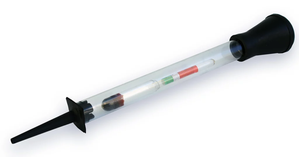

Если не подпадают  в сферу госрегулирования, то и поверка необязательна. А на картинке у вас индикатор (не СИ- физических единиц нет) как я понимаю- в красной зоне низкая плотность электролита. Функция контроля допуска плотности ,а не измерения.
