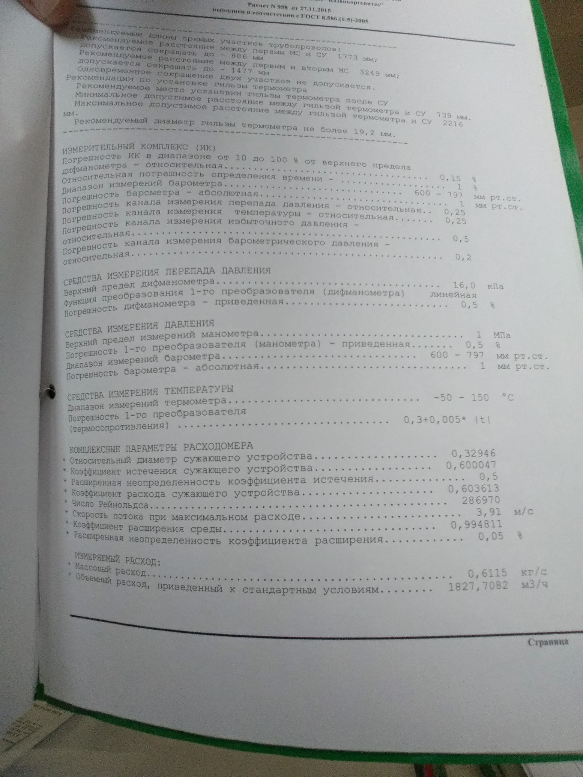

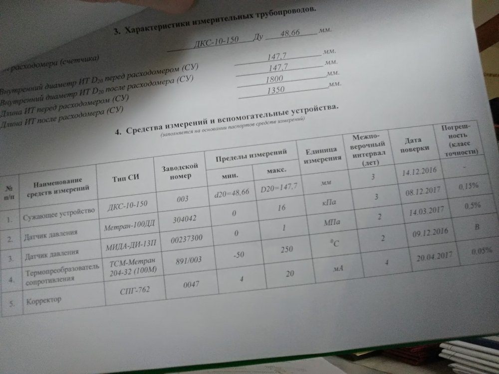

Johnangels 0 Опубликовано 14 Августа 2018 Жалоба Опубликовано 14 Августа 2018 Здравствуйте, помогите пожалуйста разобраться. Имеется узел учёта сжатого воздуха (0,6 МПа), необходимо рассчитать "Предел допускаемой относительной погрешности". Имеем такие данные фото прилагаю. При расчете по ГОСТ р 8.740-2011(формула 13.33 для многокомпонентных газов) получается 2,64% проверяющие говорят много, а на ошибку не указывают.
Специалисты su215 658 Опубликовано 14 Августа 2018 Специалисты Жалоба Опубликовано 14 Августа 2018 1. ГОСТ Р 8.740-2011 здесь ни при чём. У Вас диафрагма. Это ГОСТ 8.586-2005. В заголовке листа с расчётом именно он. 2. По поводу величины погрешности, - это Вы у проверяющих и спрашивайте, почему 2,64 - это много. А сколько надо? Может быть, у Вас на предприятии есть какой-то документ, устанавливающий нормы точности при измерении расхода сжатого воздуха? 3. Вы уверены, что измеряете расход сжатого воздуха? При чём здесь тогда формула 13.33 ГОСТ Р 8.740-2011? Эта формула для оценки относительной стандартной неопределённости коэффициента сжимаемости для многокомпонентного газа. Физические свойства воздуха расчитываются по ГСССД МР 112-03. 3. Сам расчёт с ошибками. Например, в паспорте погрешность перепадника 0,15 %, в расчёте 0,5%. Что за барометр с диапазоном 600-797 мм и погрешностью 1 мм рт. ст.? И т.д.
