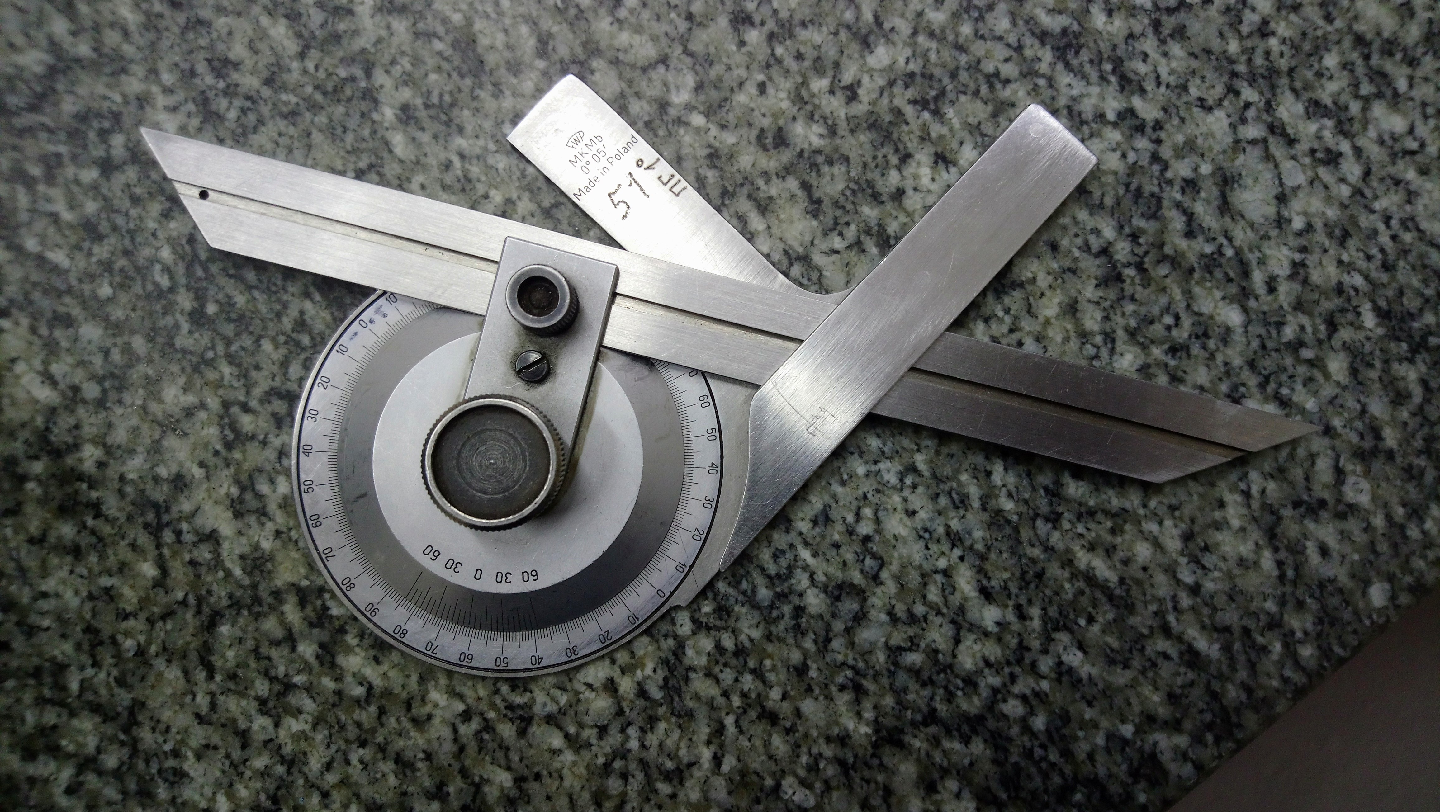

G!gaNt 2 Опубликовано 15 Января 2019 Жалоба Опубликовано 15 Января 2019 Доброе утро всем! Подскажите, есть ли у кого-нибудь паспорт и МП на данный угломер? Скиньте, пожалуйста.
владимир 332 1340 Опубликовано 15 Января 2019 Жалоба Опубликовано 15 Января 2019 2 часа назад, G!gaNt сказал: Подскажите, есть ли у кого-нибудь паспорт и МП на данный угломер? Навряд ли найдете и скорее всего Нет в Госреестре РФ Kątomierz uniwersalny MKMb https://expressmarket.pro/item/6729778400 что-то подобное с другой ценой деления
владимир 332 1340 Опубликовано 15 Января 2019 Жалоба Опубликовано 15 Января 2019 4 часа назад, G!gaNt сказал: Подскажите, есть ли у кого-нибудь паспорт и МП на данный угломер? Если не зацикливаться "отнести по типу" ГОСТ 5378-88 http://www.azu54.ru/docs/gost-5378-88.pdf допустим тип 3 МП МИ 2131-90 http://files.stroyinf.ru/Data2/1/4293828/4293828023.pdf или по ОТ http://nd-gsi.ru/grsi/320xx/32857-14.pdf МП 32857-14 МП 32857-14 «Угломеры серии 187. Mitutoyo.pdf P.S. Погрешность у нониусных угломеров обычно + ц.д., т.е. у вашего + 5 минут.
