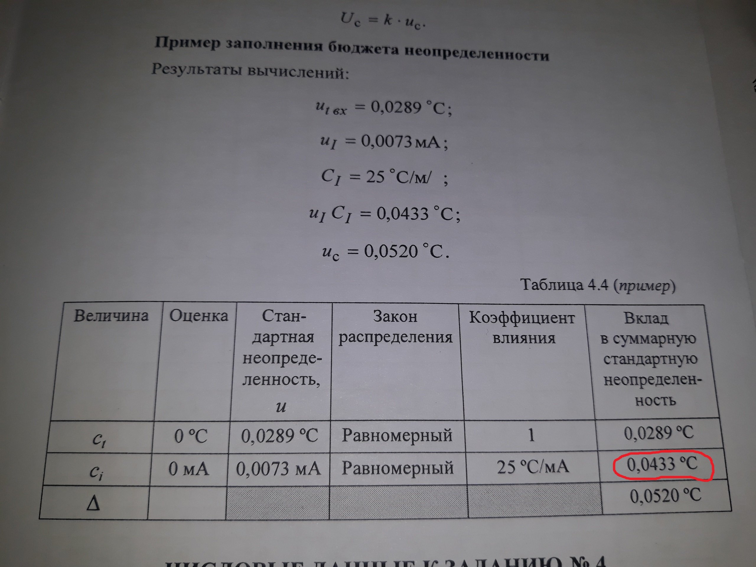

redxxxl 0 Опубликовано 17 Апреля 2019 Жалоба Опубликовано 17 Апреля 2019 Подскажите пожалуйста каким образом в этом примере получается обведённое число?
Специалисты Данилов А.А. 1993 Опубликовано 17 Апреля 2019 Специалисты Жалоба Опубликовано 17 Апреля 2019 1 час назад, redxxxl сказал: Подскажите пожалуйста каким образом в этом примере получается обведённое число? Где-то оЧЕПятка... Видимо, вместо 0,0073 должно быть 0,00173... Тогда 0,00173*25=0,04325 или 0,0433
redxxxl 0 Опубликовано 17 Апреля 2019 Автор Жалоба Опубликовано 17 Апреля 2019 41 минуту назад, Данилов А.А. сказал: Где-то оЧЕПятка... Видимо, вместо 0,0073 должно быть 0,00173... Тогда 0,00173*25=0,04325 или 0,0433 Спасибо! Похоже что так и есть. Очепяточка
