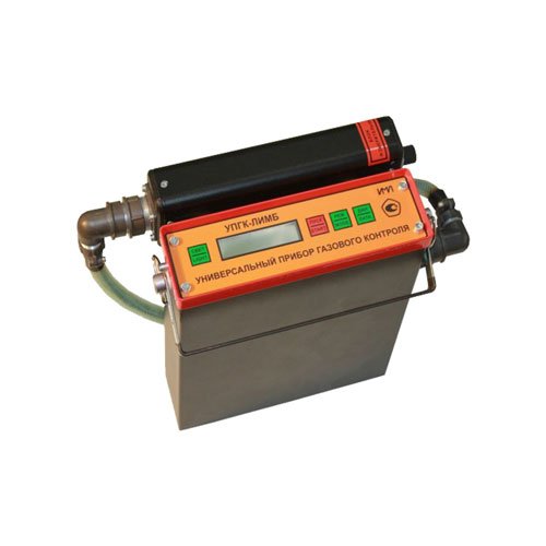

Scrupuns 11 Опубликовано 11 Сентября 2019 Жалоба Опубликовано 11 Сентября 2019 Добрый день. Подскажите каким образом вы поверяете данный прибор? С помощью какой вспомогательной аппаратуры. Как часто бракуется прибор. В руководстве по экспуатации не описано толком ничего к сожалению с помощью чего его поверять.
владимир 332 1340 Опубликовано 11 Сентября 2019 Жалоба Опубликовано 11 Сентября 2019 См.ОТ 18862-10 http://nd-gsi.ru/grsi/185xx/18862-10.pdf Цитата Поверка Поверка прибора производится в соответствии с методикой поверки (Приложение А руководства по эксплуатации СДКШ.413481.006 РЭ), утвержденной ГЦИ СИ ОАО ФНТЦ «Инверсия» в марте 2010 г. Основное оборудование, необходимое для поверки : 1.Установка для измерения объема воздуха УИО-1, Г.р. N° 18861-99, ИМЛ.06.00.00.000 РЭ или измеритель объема ИО-1 М, Г.р. N° 24806-09, РЮАЖ.407274.001 ТУ; 2.Расходомер газа со счетчиком РГС-1, Г.р. N° 20831-06, ШДЭК 421322.001 ПС; 3. Комплект "Микро-1 " для получения поверочных газовых смесей, состоящий из: -установки "Микрогаз-Ф", Г.р. N° 24605-07, 4215-004-07518800-02 ТУ; -ИСТОЧНИКОВ микропотоков (ИМ), Г.р. N° 15075-09, ИБЯЛ.418319.013- 2001 ТУ: а) ИМ 06-М-Л2 - для аммиака; б) ИМ 25-М-А2 - для углеводородов нефти (по гексану); в) ИМ 25-М-Б - для бензина, дизельного топлива, керосина и уайт- спирита (по декану). Межповерочный интервал - 1 год.
