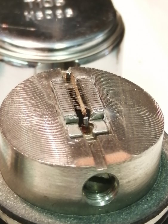

VanyBykov97 0 Опубликовано 29 Июля 2020 Жалоба Опубликовано 29 Июля 2020 Полетел у нас термопреобразователь, думали гадали, покупать дорого, решили восстановить, по итогу нашли термопреобразователь т-106 и решили собрать из двух один. При замере у тэм-6 сопротивления нагревателя и термопары примерно 100 Ом, при замере у т-106 сопротивление нагревателя то же, а вот термопары 10 Ом. Приняли решение перекинуть термопау с родного на донора. Родную убрать не удалось, судя по всему она там чем то проклеено. С помощью лупы, паяльника, пинцента и паяльной кислоты удалось кинуть термопау просто поверх вплотную к нагревателям. Поставили проверили. Погрешность изменяется плавно, то возрастает, то уменьшается, но скачков нет. ВЫВОД: вероятнее в данной конструкции много потерь и схема не успевает во время отреагировать. Будем пытаться проклеить, только пока не знаем чем. Будьте аккуратны при разборе, нагреватели легко рвутся и деформируются!!!Пластины между собой не должны звонить я! Должно быть сопротивление близкое к нулю, но должно быть! Если есть у кого предложения по полным аналогами (может электронная схема) буду благодарен за помощь.
