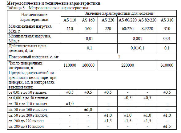

Поверка лабораторных весов специального класса
Diablomen
https://fgis.gost.ru/fundmetrology/registry/4/items/491264
По ГПС
get?id=P00B000000000&doc_id=1200086911&size=small
от 0,01 г до 50 г ±0,5 мг

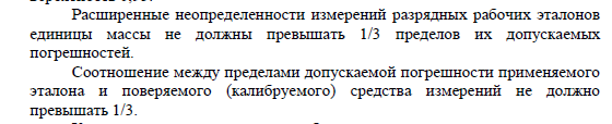

не знаю в каких точках поверяются эти весы. Но в этот диапазон попадают только гири F1: 10 мг, 20 мг, 50 мг, 100 мг, 200 мг, 500 мг, 1 г и 2 г.
Дальше по погрешности не подходит. Дальше E2: 5 г, 10 г, 20 г, 50 г.
 от 50 г до 200 г ±1 мг
Е2: 100 г, 200 г.
