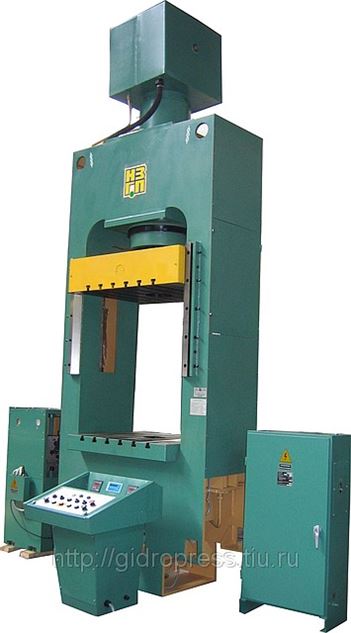

Имеем технологическое оборудование - пресс гидравлический. Допускается ли провести калибровку в сторонней организации или надо обязательно оформлять проверку на технологическую точность?
Заранее спасибо
Вы можете провести калибровку средств измерений, входящих в состав данного пресса (если Вам конечно это необходимо для определения действительных метрологических характеристик). Проверку технологической точности можно провести в соответствии с эксплуатационной документацией или ГОСТами на данный вид оборудования. На прежнем месте работы мы проверяли следующие параметры данного оборудования, установленные картами по проверке технологической точности, которые разрабатывал отдел главного механика совместно с технологами и метрологами: отклонение от плоскостности стола, отклонение от плоскостности ползуна, отклонение от параллельности стола и ползуна, отклонение от перпендикулярности хода ползуна относительно стола. Также с помощью динамометра можно проверить усилие сжатия: для определения соответствия зависимости давления жидкости и усилия сжатия. После проверки оформляли акт установленной формы из внутреннего стандарта организации по управлению оборудованием.
