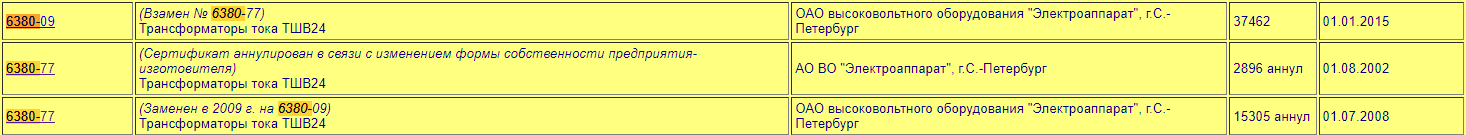

Vasbugaev 0 Опубликовано 23 Сентября 2021 Жалоба Опубликовано 23 Сентября 2021 При подготовке документов на испытание типа АИИС КУЭ после модернизации остро стал вопрос о соответствии трансформаторов тока ТШВ24 на первичный ток 30 кА, 1985 года выпуска, номеру в реестре 6380-77. Описания типа в ФИФ к реестру не приложено. Имеется информация из выпуска 50 1979 - но там ток до 24 кА и выпуск разрешен до 1983г. Есть на других информационных ресурсах описание типа на ТШВ24 с реестром 6380-77 утвержденное 21.05.2003г. Трансформаторы тока ТШВ24 неоднократно проходили поверку по реестру 6380-77. Специалист подрядной организации, подготавливающей документы к утверждению типа АИИС КУЭ, утверждает, что нет оснований делать вывод о соответствии ТШВ24 1985г реестру 6380-77, так как выпуск был произведен до 2003г. Описания типа после 1983 года не нашли на просторах интернета. Распространяется ли описание типа 2003г на ТТ ТШВ24 1985г ? И как это доказать, если да ? Отправили официальный запрос в ВНИИМС (отписано Заболотному А.В.) - пока ответа нет. И такая же почти ситуация по трансформаторам напряжения ЗНОЛ.06-24У3 на напряжение 24 кВ реестр 3344-72. В выпуске 4 1975г. по реестру 3344-72 только ЗНОЛ.09 на 6 и 10 кВ. Есть описание типа, которое к нам подходит, но от 1993года. 6380-77 ТШВ24 2003.pdf Паспорт ТШВ-24 2.pdf 06380-77 ТШВ24.pdf ЗНОЛ.06 описание типа 1998г.pdf 3344-72 ЗНОЛ.pdf Цитата
Metertester 99 Опубликовано 23 Сентября 2021 Жалоба Опубликовано 23 Сентября 2021 2 часа назад, Vasbugaev сказал: Специалист подрядной организации, подготавливающей документы к утверждению типа АИИС КУЭ, утверждает, что нет оснований делать вывод о соответствии ТШВ24 1985г реестру 6380-77, так как выпуск был произведен до 2003г. К сожалению он прав. См. 6380-77 от 2003 г. У Вас ТТ 1985 г.в. "для действующих объектов". Цитата
Metertester 99 Опубликовано 23 Сентября 2021 Жалоба Опубликовано 23 Сентября 2021 2 часа назад, Vasbugaev сказал: Имеется информация из выпуска 50 1979 - но там ток до 24 кА и выпуск разрешен до 1983г. Это откуда (я про выпуск разрешен до 1983)? Цитата
Metertester 99 Опубликовано 23 Сентября 2021 Жалоба Опубликовано 23 Сентября 2021 (изменено) 2 часа назад, Vasbugaev сказал: Трансформаторы тока ТШВ24 неоднократно проходили поверку по реестру 6380-77. А кто Вас обязывает "размахивать" паспортом ТШВ 1985 г. выпуска? Если проходили поверку раньше, покажите свидетельство о поверке. Если срок истекает, договоритесь с поверителем "не смотреть" на г.в., типа "затерлось, закрашено, неразборчиво". Менять ТШВ никто не даст, судя по всему это генераторы, а там всякие уставки, релейка, защита и т.п. Вносить как единичные СИ слишком долго (и затратно). Да и единичных ТШВ в Аршине не видать. Вы на Березовской ГРЭС? Обратитесь в тот же УНИИМ. Изменено 23 Сентября 2021 пользователем Metertester Цитата
