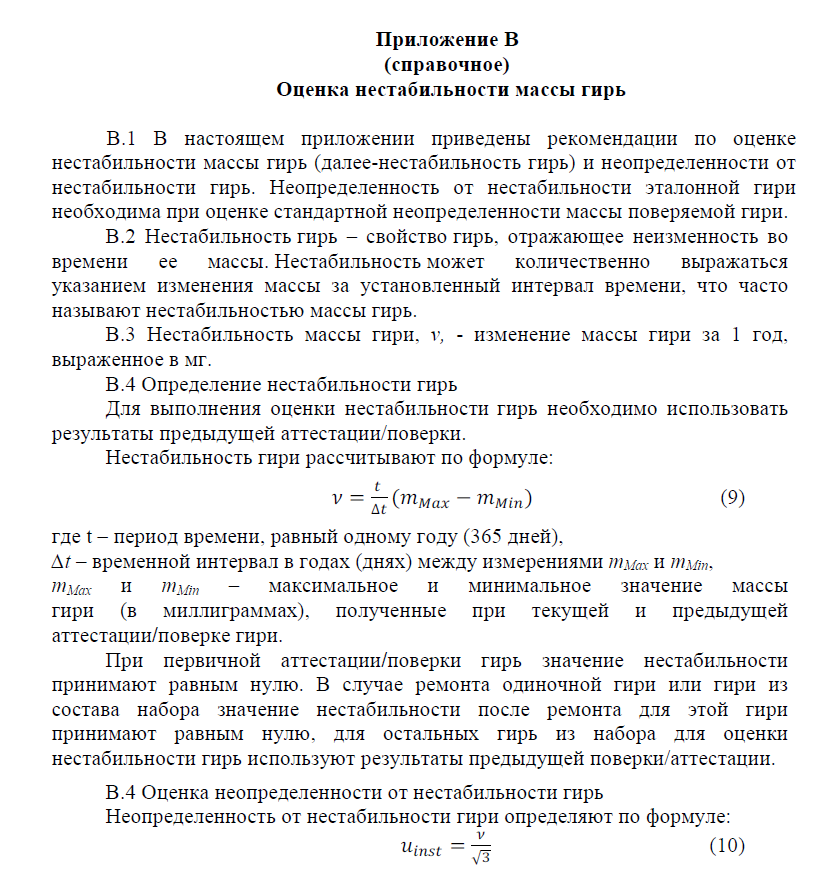

АлексадрМ 0 Опубликовано 13 Октября 2022 Жалоба Опубликовано 13 Октября 2022 Здравствуйте! Существует письмо от 17 января 2022 года N АШ-78/05 автора "федеральное агентство по техническому регулированию и метрологии", с темой "О рекомендациях организациям, уполномоченным в соответствии с Постановлением Правительства Российской Федерации от 23 сентября 2010 года N 734 на проведение аттестации гирь в качестве рабочих разрядных эталонов единицы массы" в котором поверителей обязывают при поверке эталонов в любом случае определять нестабильность массы, при этом пункт 3 письма гласит, что "значение нестабильности массы гирь не должно превышать пределов допускаемых значений нестабильности массы гирь, установленных в ГПС СИ массы". В ГПС на СИ массы я не нахожу этих самых пределов на нестабильность. Помогите определиться, как корректно оценивать полученные при поверке значения нестабильности.

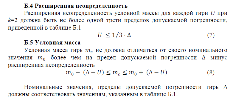

Логинов Владимир 908 Опубликовано 13 Октября 2022 Жалоба Опубликовано 13 Октября 2022 А вы в курсе что ГПС поменялась? Приказ №1622 от 04.07.2022 Об утверждении государственной поверочной схемы для средств измерений массы, ГЭТ 3-2020 (ФГУП "ВНИИМ им. Д.И.Менделеева") (pdf, 72.40 Кб), (pdf, 666.40 Кб)
АлексадрМ 0 Опубликовано 13 Октября 2022 Автор Жалоба Опубликовано 13 Октября 2022 В курсе. Приведенные выписки же не относятся к нестабильности массы?
