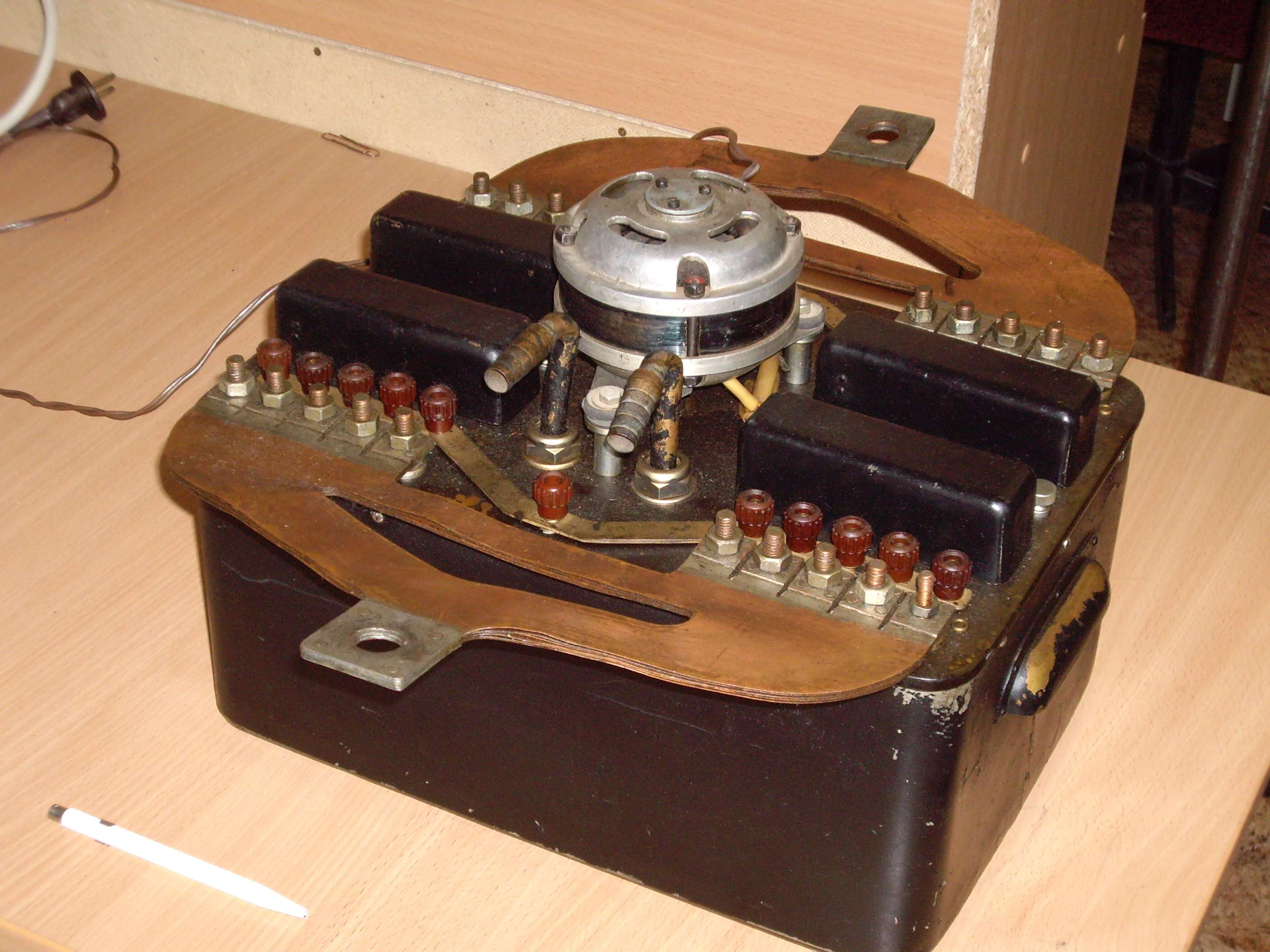

Крот 0 Опубликовано 22 Июня 2012 Жалоба Опубликовано 22 Июня 2012 лично в нашей МС один шунт 1000А и один шунт 500А Ради поверки двух шунтов городить УВТ не реально - денег не дадут. Остается существующий вариант с поверкой на переменном токе. Можно конечно просто "подогревать" и мерить на малом токе, но тогда не учтем нагрузочную составляющую погрешности, а это примерно 0,1 - 0,2 %. Конечно и с переменным током не все просто, особенно если это шунт типа Р323 (а-ля "консервы в масле"). В этом случае сложно учесть потери на индуктивность. У вас кстати какие шунты - "буржуйские" или от зипнаучприбора ? Цитата
Специалисты Дедюхин А.А. 359 Опубликовано 22 Июня 2012 Специалисты Жалоба Опубликовано 22 Июня 2012 У вас кстати какие шунты - "буржуйские" или от зипнаучприбора ? Guildline Цитата
Крот 0 Опубликовано 25 Июня 2012 Жалоба Опубликовано 25 Июня 2012 Guildline Хороший конструктив шунтов, индуктивность небольшая - можно попробовать на переменном токе. 1. Вам нужно "утверждение типа + поверка" или "калибровка"? 2. С такой системой термостабилизации не уверен в точности 0,01%. С воздушным охлаждением лучше 0,1% не получить. Вы его будете дорабатывать под масляное охлаждение? Цитата
Специалисты Дедюхин А.А. 359 Опубликовано 25 Июня 2012 Специалисты Жалоба Опубликовано 25 Июня 2012 Хороший конструктив шунтов, индуктивность небольшая - можно попробовать на переменном токе. для переменного тока у нас есть шунты Fluke A40B до 100 кГц С такой системой термостабилизации не уверен в точности 0,01%. С воздушным охлаждением лучше 0,1% не получить. Вы его будете дорабатывать под масляное охлаждение? не лампочка же это ; воздушное охлаждение для шунта не требуется, вентилятор это доп. опция по желанию клиента, но вентидятор у нас есть; дорабатывать под масло не планируем лучше утверждение типа Цитата
Крот 0 Опубликовано 25 Июня 2012 Жалоба Опубликовано 25 Июня 2012 Про переменный ток я имел в виду поверку (калибровку) шунта на переменном токе. К сожалению, на постоянный ток 1000 А установка пока на стадии разработки, а аттестованный эталон на переменном токе уже есть. Других установок в России нет, ну по крайней мере узаконенных. По поводу охлаждения - шунт конечно не лампочка, но выделяет 100 Вт тепла (на 1000 А), а значит будет греться как лампочка. Имея температурный коэффициент 25 ppm/C погрешность будет значительно выше, чем 0.01%. Шунт Р323 использует масляное охлаждение, и все равно заявленная точность не выше 0,05%. Цитата
