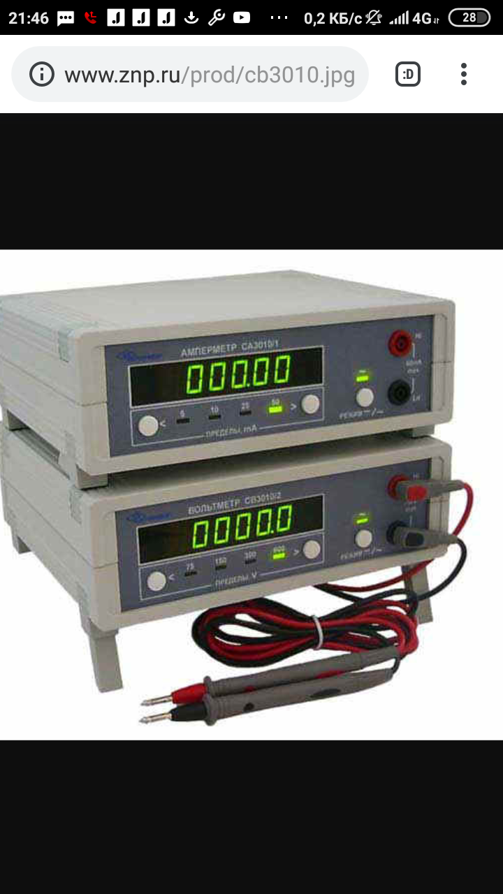

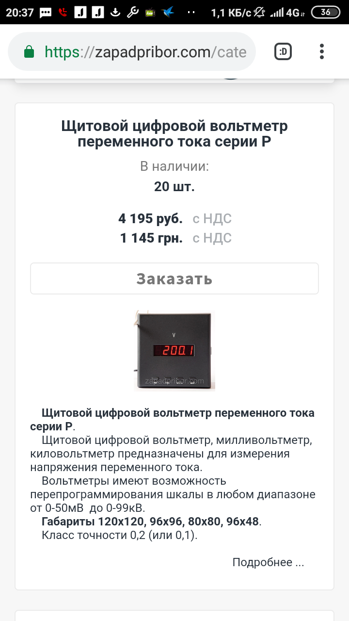

Итак, мы намерены поверять счётчики КТ 0,5 S. Бывают ещё точнее, но ладно. Для поверки нам понадобится контролировать напряжение и ток с точностью 0,1 процент. Мощность с такой же точностью и частоту с точностью 0,05 процента. Могу поподробнее объяснить почему, но прошу пока поверить мне на слово. Как ,справедливо, отметил мой оппонент щитовые такие есть. 4500 тысячи стоит один по напряжению. (Пусть мы его периодически будем перепрограммировать, но это мелочи. Счётчики 57,7 В встречаются реже). По току образцовый найти сложнее. До 10 А я нашел такой прибор. См. Фото. 35000 один стоит, и чтобы до 10 А охватить пределы надо таких 6. Где-то 200000 отдал бы. Для тока 50А надо дополнительно три Д553 амперметра. Это ещё 75000. Кроме этого нужен фазометр и частотомер. Опять траты. Так что примерно до стоимости энергомонитора и догоним...- 48 ответов

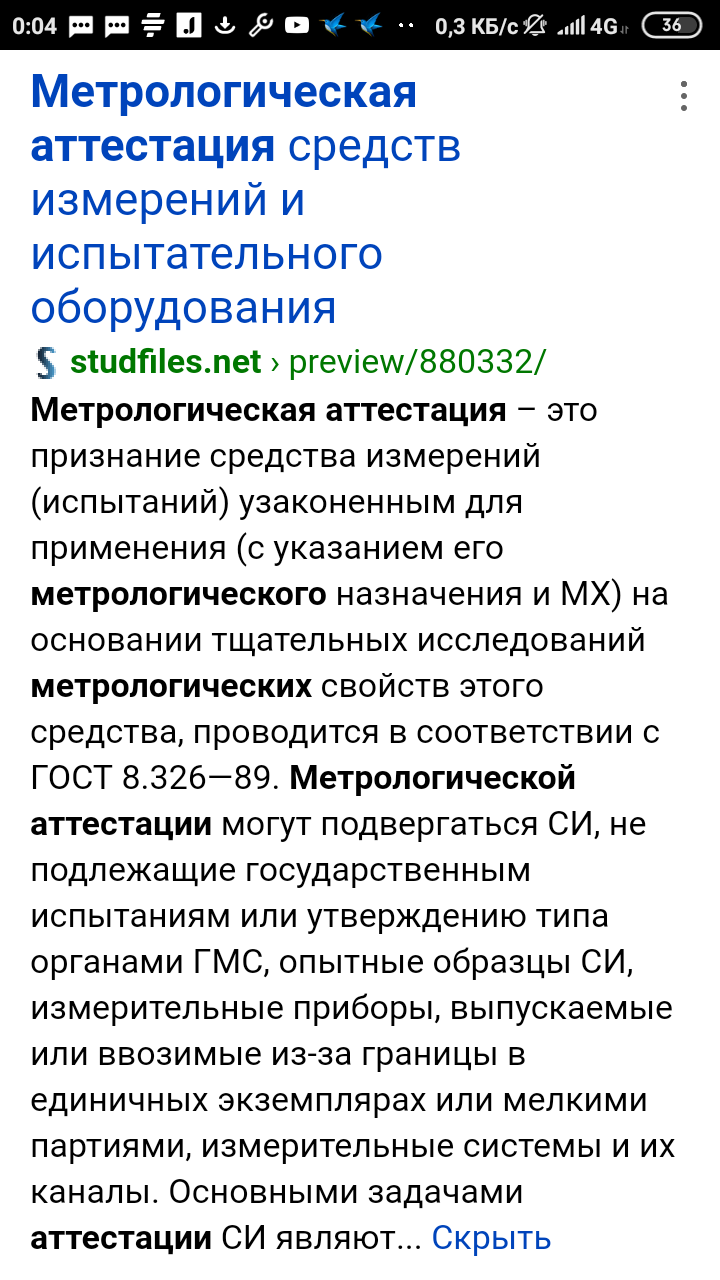

Мне кажется здесь перепутали понятия испытательное оборудование и метрологическая аттестация. Ведь по сути, делитель напряжения-это прибор, он не предназначен для испытания других приборов. А метрологическая аттестация это... А следовательно, ИМХО, должен поверяться без внесения в ГР. Как доказать только?
Было о поверке, а сейчас не дают(
Ну что можно поверять приборы, не внесённые в госреестр по результатам метрологической аттестации. Наверное, если МИ выпустили, значит и на заводе они прошли метрологическую аттестацию.
