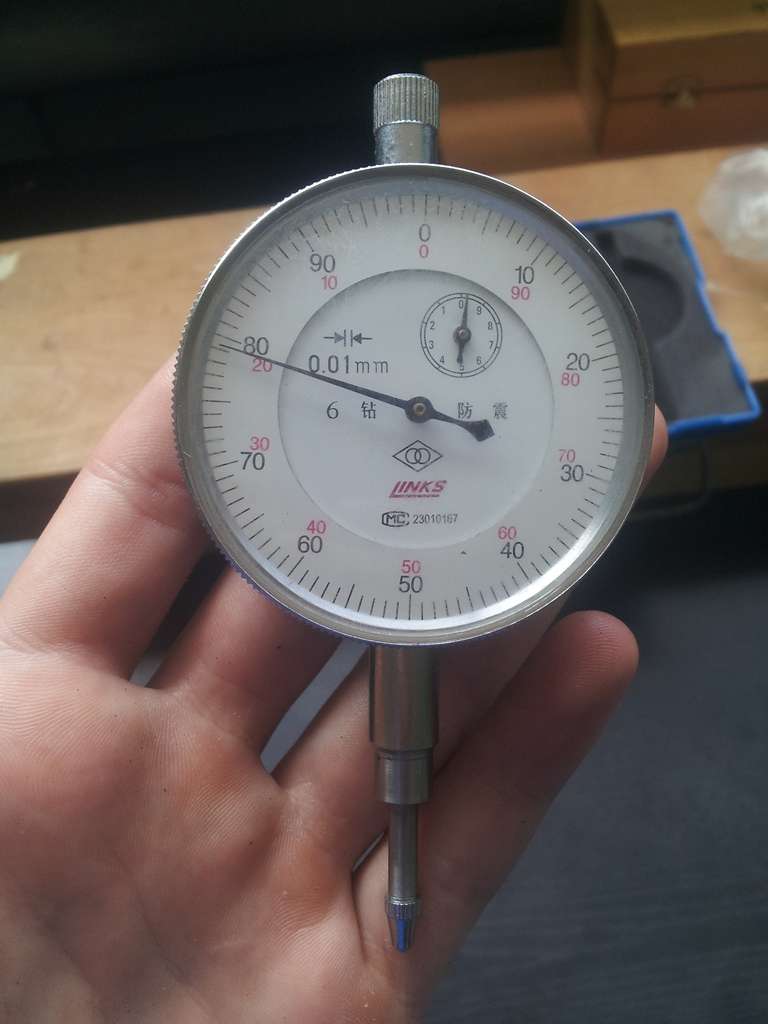

Max_MAx 0 Опубликовано 13 Августа 2014 Автор Жалоба Опубликовано 13 Августа 2014 Для нутромеров индикаторных есть МИ 2194-92 По мерам длины есть МИ 1604-87, МИ 2079-80, МИ 2186-92 Это если эти нутромеры и меры утвержденного типа, и в их описаниях типа указаны именно эти методики. По головкам - кто производитель, утвержденного ли они типа? Если не утвержденного, то и методики нет. спасибо за файлы и помощь вот такая головка. китайский изготовитель. Цитата
Ника 1322 Опубликовано 13 Августа 2014 Жалоба Опубликовано 13 Августа 2014 У нас в РФ это не головка, а индикатор часового типа (ИЧ-10). Название фирмы - Links, где-то слышала, но среди утвержденных типов именно такого названия фирмы - не нашла. Для отечественных ИЧ-10 есть МИ 2192-92 Можете взять за основу для методики калибровки. Цитата
Max_MAx 0 Опубликовано 13 Августа 2014 Автор Жалоба Опубликовано 13 Августа 2014 У нас в РФ это не головка, а индикатор часового типа (ИЧ-10). Название фирмы - Links, где-то слышала, но среди утвержденных типов именно такого названия фирмы - не нашла. Для отечественных ИЧ-10 есть МИ 2192-92 Можете взять за основу для методики калибровки. ой, извините, не то фото кинул, как то не посмотрел... у нас называется она ИГП 10.. я не давно работаю в этой сфере и проверки, + готовить всю эту документацию... голова кипит, не все еще хорошо понимаю. спасибо большое Вам за помощь! Цитата
