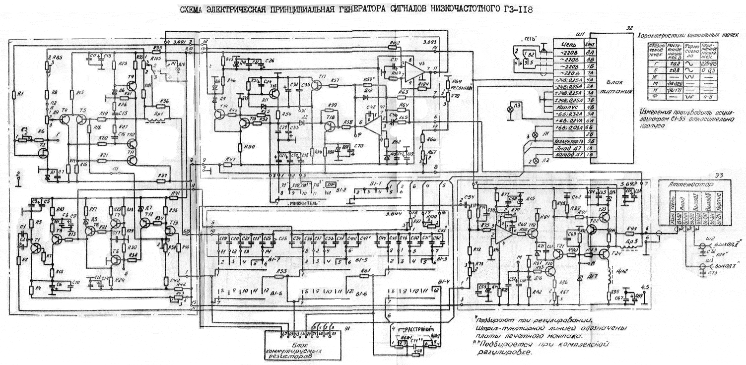

генератор сигналов нч г3-118 при работе на множителе х103 выдает нестабильный сигнал по напряжению. Особенно заметно на частотах 1-20кГц. В чем проблема, подскажите, пожалуйста.
Любой ремонт начинайте с проверки электролитических конденсаторов в блоке питания, затем проверка питающих напряжений и т.д. по схеме...
Если генератор плохо работает на конкретных частотах, тогда смотрите галетные переключатели - множители. Бывает выходные транзисторы палят некорректными подключениями.
