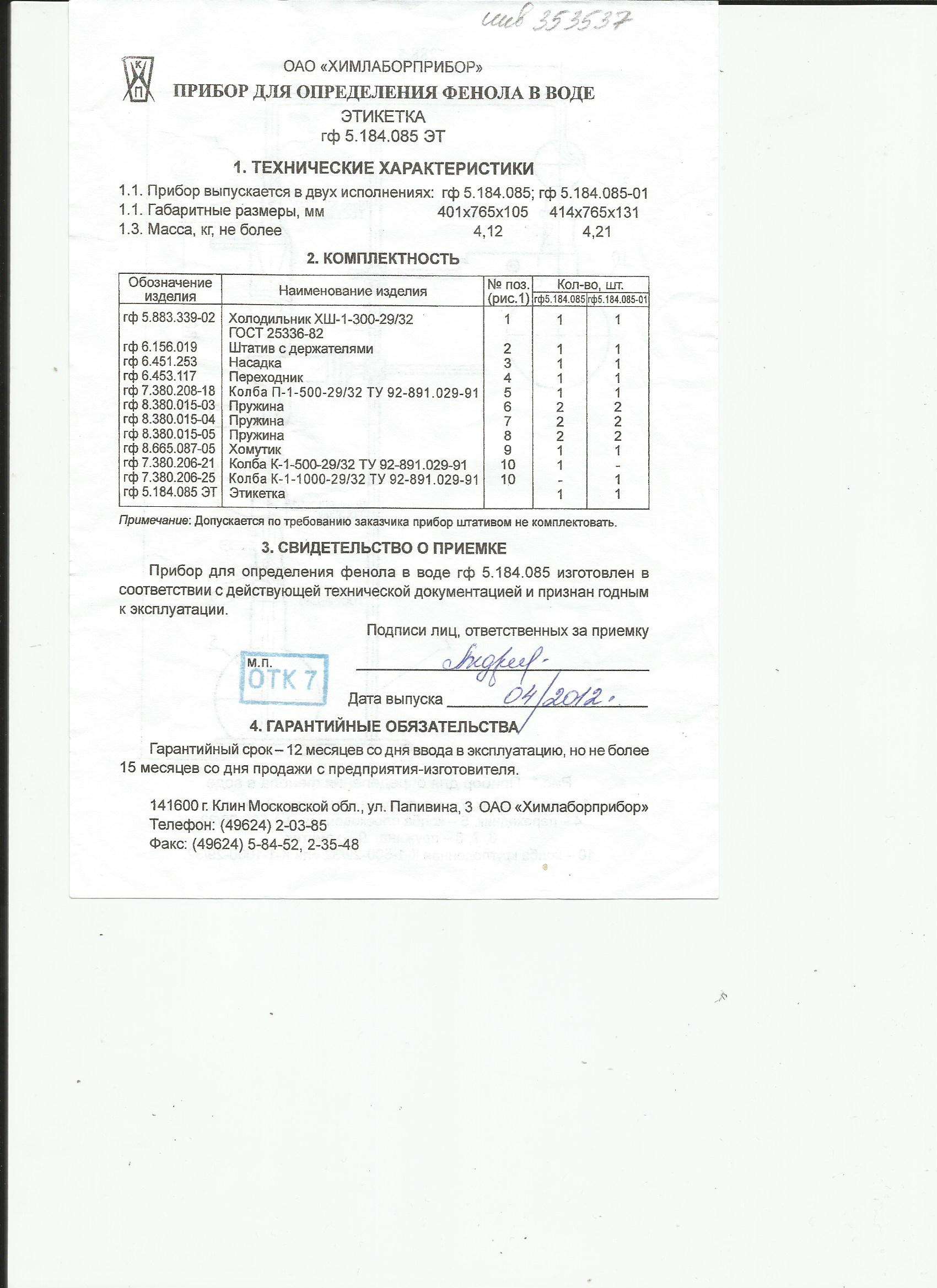

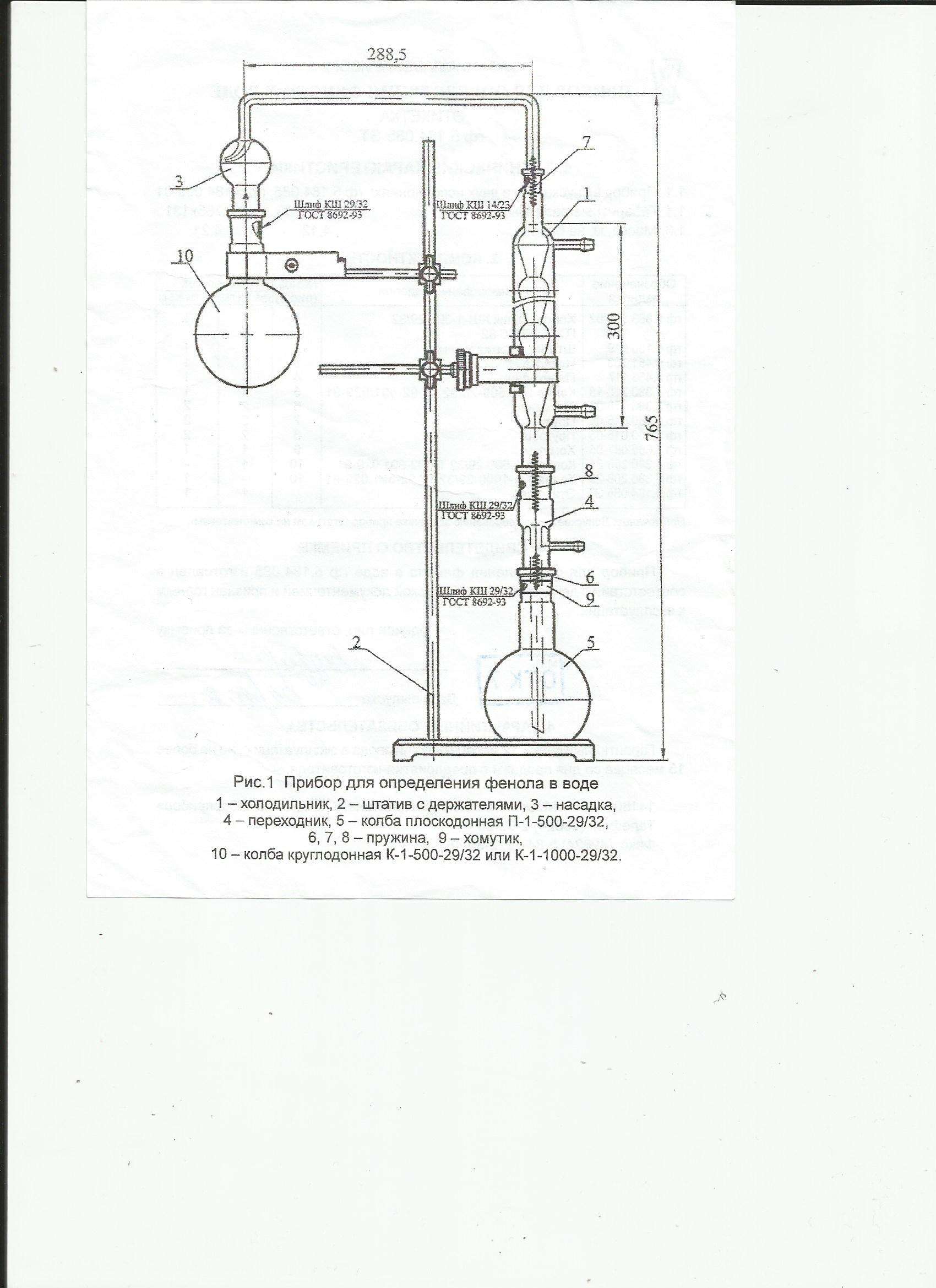

подскажите. является ли прибор для определения фенола в воде испытательным оборудованием? сам прибор состоит из колб штатива и насадок post-15050-0-56408900-1454406179_thumb.jpg

Нет, это лабораторная установка для перегонки фенола

спасибо
