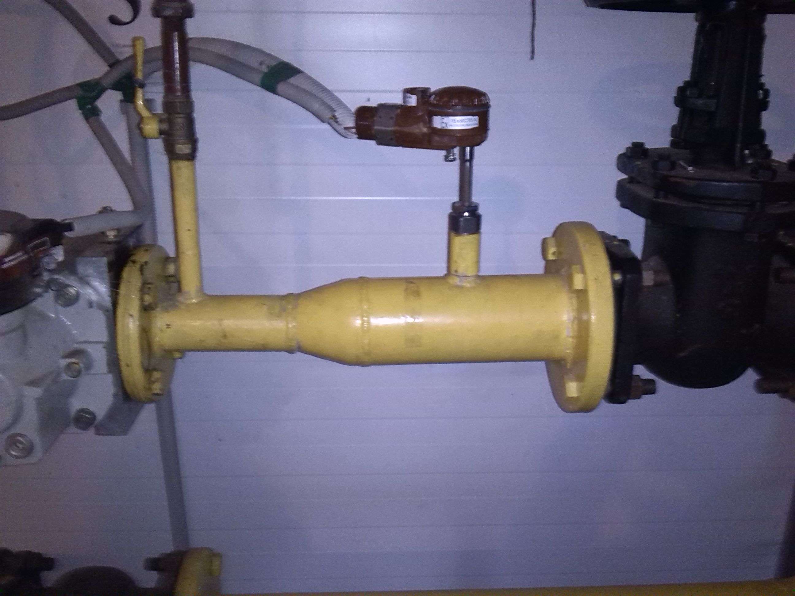

Kolymba 4 Опубликовано 4 Февраля 2016 Жалоба Опубликовано 4 Февраля 2016 Уважаемые метрологи подскажите в ГОСТе в п.9.2.4.3 приведены варианты установки ПТ, если на трубопроводе диаметром 50мм будет конусный переход на 80мм( вариант г), только без ответного перехода в 50мм, будет ли такой вариант считаться с применением расширителя и требования к расстоянию установки ПТ будет от 3DN до 7DN, а ни как в п.9.2.4.2 от 2DN до 5DN? счетчик RVG.
Kolymba 4 Опубликовано 4 Февраля 2016 Автор Жалоба Опубликовано 4 Февраля 2016 вот примерно такой монтаж
