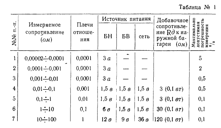

Добрый день.
Есть мост МО-62, измеряем в диапазоне 0,001 до 0,01. По инструкции отношение плечей 0,0001 и требуется использование наружной батареи. Возник вопрос, что за примечание "3 а" в таблице? И действительно ли нельзя на этом отношении использовать сеть, как источник питания?
  • Специалисты
Мост старый и в те годы Вольты, Амперы Ватты писались с маленькой буквы. 3а это 3 Ампера. Чтобы падение напряжения на маленьком сопротивлении можно было измерить оно должно быть определенной величины. Чтобы это напряжение появилось ток тоже должен быть значительный.
Сеть, в данном случае, источник переменного тока, а гальванометр измеряет только постоянный ток. Т.к. величины маленькие, то применение выпрямителей невозможно. Остается только источник постоянного тока.
Спасибо за развернутый ответ. Но в инструкции не сказано о стабильности источника. Можно ли использовать, например, как источник тока П320 калибратор, или достаточно подключить аккумулятор, который может обеспечить 3 А?
  • Специалисты
Я порой обычный источник постоянного тока использовал. Стабильность особой роли не играет. Вы же не измеряете собственно ток или напряжение, а определяете разбаланс моста по гальванометру. Вы должны получить ноль, а с какой стабильностью этот ноль будет, какая разница?
