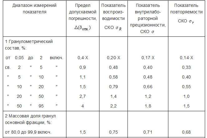

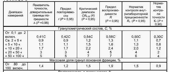

magalka 0 Опубликовано 6 Июня 2017 Жалоба Поделиться Опубликовано 6 Июня 2017 Дорогие профессионалы, помогите пожалуйста чайнику. Вопрос наверное глупый, но у меня возникли сомнения, правильно ли я понимаю. В ГОСТе прописано предоставлять результат в виде Xсреднее ±Δ. Δ указана в таблице и называется в одном ГОСТе - "показатель точности, доверительные границы погрешности Δ (Р=0,95)"; в другом ГОСТе - "предел допустимой погрешности, Δ (δ отн.)" . В обоих ГОСТах в первой строчке стоит число умноженное на Х (С - в другом), далее просто значения. У меня вопрос, только для первой строчке результат получается будет в виде "Xсреднее ± 0,41* Хсреднее". Для всех остальных результат будет выглядеть Xсреднее ± значение, например 3,0± 0,9 %; 80,2 ± 1,5. Правильно? Ссылка на комментарий Поделиться на других сайтах Прочее
