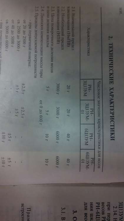

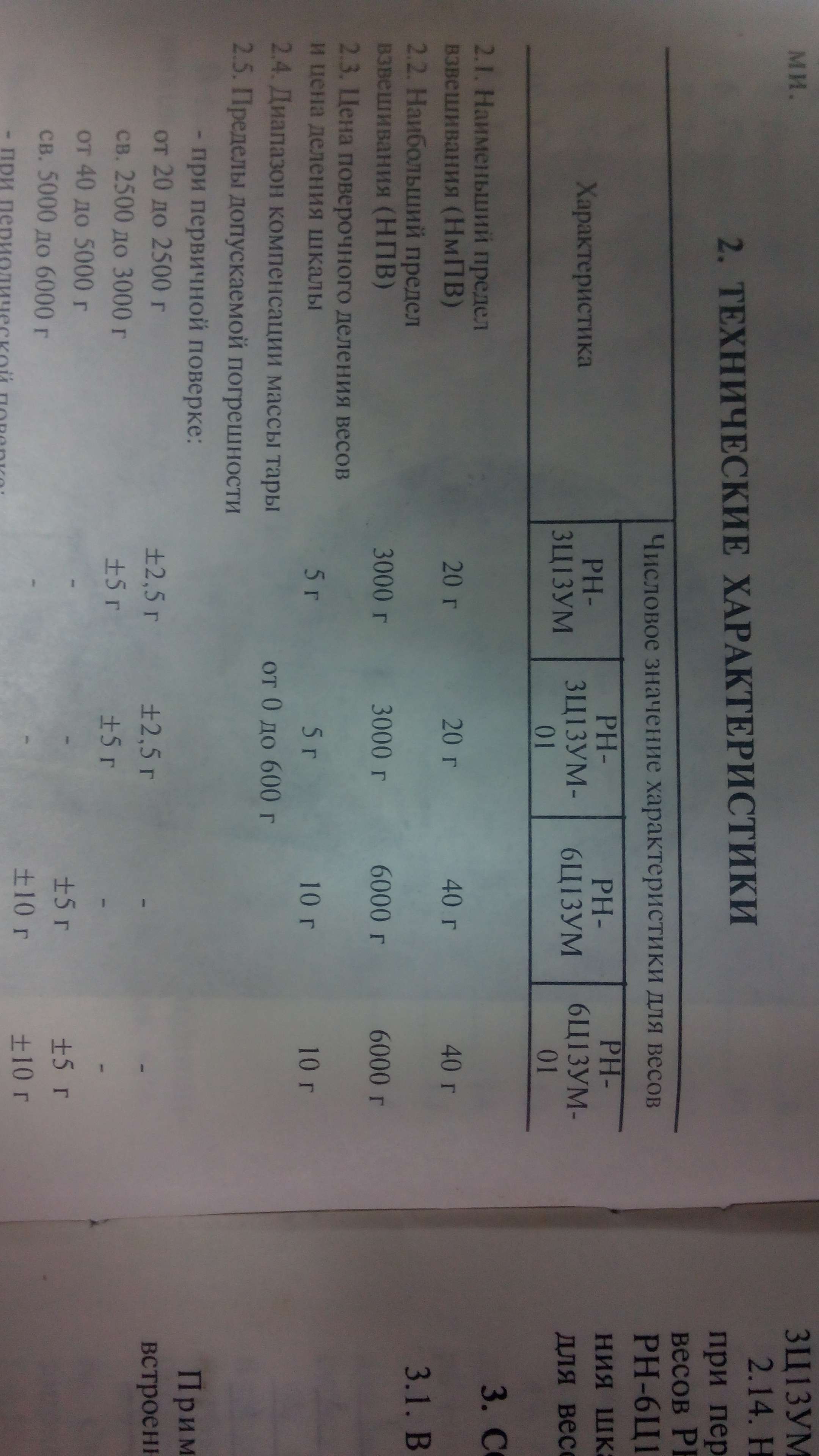

makskara 0 Опубликовано 6 Октября 2017 Жалоба Опубликовано 6 Октября 2017 Добрый день. Недавно занимаюсь поверкой. Возник вопрос при поверке весов Рн3ц. А именно по пункту 3.3.9: погрешность шкалы устройства для компенсации массы определяют не менее чем в пять равномерно расположенных отметках, включая последнюю. Гири соответствующей массы устанавливают на площадку весов, после чего стрелку весов приводят в нулевое положение. Нужно ли выполнять этот пункт применительно к этим весам? С данным устройством компенсации массы тары эти операции кажутся бессмысленными. И ещё вопрос. Счетные весы сч50. У них есть так называемые тарные грузики. Они служат непосредственно для выставления положения равновесия пустых весов или для компенсации массы тары в том числе и можно сказать что весы снабжены устройством для компенсации массы тары. Заранее благодарен.
libra 560 Опубликовано 6 Октября 2017 Жалоба Опубликовано 6 Октября 2017 После слова "массы" в п. 3.3.9 стоит слово "тары". В РН3 нет устройства компенсации массы тары.
makskara 0 Опубликовано 6 Октября 2017 Автор Жалоба Опубликовано 6 Октября 2017 А как же тогда эта запись в руководстве про диапазон компенсации массы тары?
