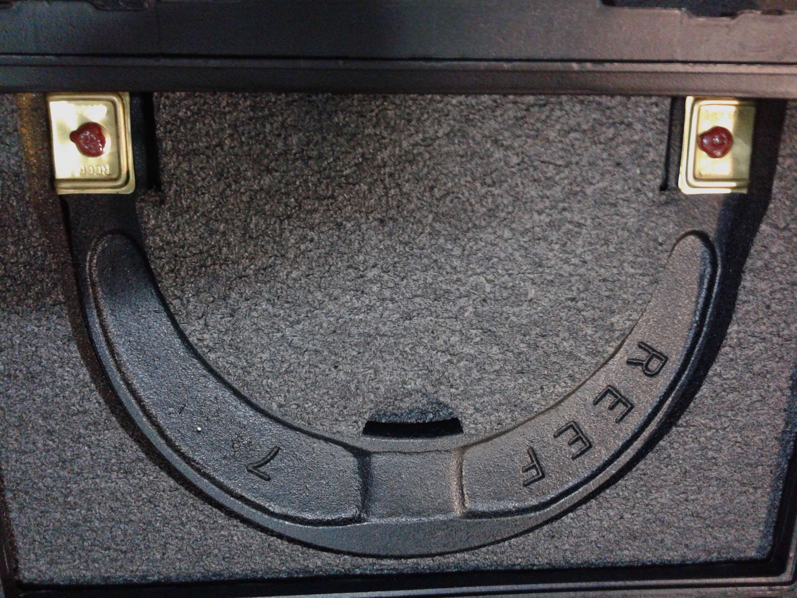

Aleena 0 Опубликовано 3 Ноября 2017 Жалоба Опубликовано 3 Ноября 2017 Добрый день! Подскажите, чем может быть поверен калибр-скоба непроходной для контроля измренеия поршневых канавок? Фото приложила
владимир 332 1351 Опубликовано 3 Ноября 2017 Жалоба Опубликовано 3 Ноября 2017 2 часа назад, Aleena сказал: Подскажите, чем может быть поверен калибр-скоба непроходной для контроля измренеия поршневых канавок? Фото приложила ИМХО, нужен чертеж или нормаль или технический документ по требованиям к этому калибру-скобе.
БМО 73 Опубликовано 3 Ноября 2017 Жалоба Опубликовано 3 Ноября 2017 Калибры можно не поверять и не калибровать, а подвергать метрологическому контролю т.к. это не средства измерений (СИ), а средства допускового контроля (СДК). Но какой то документ по его собственным допускам нужно иметь.
metmot 67 Опубликовано 3 Ноября 2017 Жалоба Опубликовано 3 Ноября 2017 Калибр-скоба контролируется блоками из концевых мер длины. МИ1927-88
