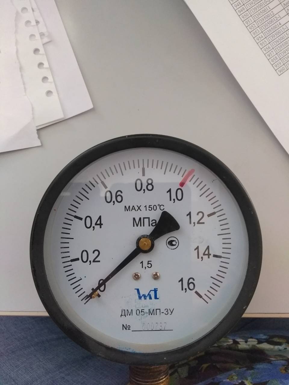

MetrologLilya 2 Опубликовано 5 Сентября 2018 Жалоба Опубликовано 5 Сентября 2018 Здравствуйте! Приобретен манометр ПАО "Стеклоприбор" тип ДМ 05-МП-3У и на нем изображен старый логотип. Данный тип ДМ 05-МП-3У производится только в ПАО "Стеклоприбор. В случае ПАО «Стеклоприбор», в ФИФ ОЕИ существует 2 госреестра, 47013-11, 47013-14. Судя по описанию типа данный тип ДМ- 05-МП-3У внесен в госреестр.Но в описании типа этих госреестров изображены манометры с другим (новым) логотипом. В итоге, можем ли считать,что наш манометр со старым логотипом является СИ утвержденного типа и может подлежать поверке???? может кто-нибудь сталкивался с такой ситуацией.... 47013-11 Стеклоприбор.pdf 47013-14 Стеклоприбор.pdf
владимир 332 1338 Опубликовано 5 Сентября 2018 Жалоба Опубликовано 5 Сентября 2018 6 часов назад, MetrologLilya сказал: Приобретен манометр ПАО "Стеклоприбор" тип ДМ 05-МП-3У и на нем изображен старый логотип. Данный тип ДМ 05-МП-3У производится только в ПАО "Стеклоприбор. Судя по всему да http://www.manomarket.ru/manometry-tehnicheskie/dm-05-mp-3u-dv-05-mp-3u 6 часов назад, MetrologLilya сказал: В случае ПАО «Стеклоприбор», в ФИФ ОЕИ существует 2 госреестра, 47013-11, 47013-14. Судя по описанию типа данный тип ДМ- 05-МП-3У внесен в госреестр.Но в описании типа этих госреестров изображены манометры с другим (новым) логотипом. А http://nd-gsi.ru/grsi/360xx/36401-07.pdf 6 часов назад, MetrologLilya сказал: В итоге, можем ли считать,что наш манометр со старым логотипом является СИ утвержденного типа и может подлежать поверке???? ИМХО дело не в логотипе, а годе изготовления (выпуска). Вам надо однозначно его определить по паспорту, наклейке и т.п. Да и МПИ у 36401-07 и 47013-11 - 1 год, а у 47013-14 - 2 года.
Багаутдинов 80 Опубликовано 5 Сентября 2018 Жалоба Опубликовано 5 Сентября 2018 7 часов назад, MetrologLilya сказал: В итоге, можем ли считать,что наш манометр со старым логотипом является СИ утвержденного типа и может подлежать поверке???? Да, конечно! Поверке подлежат СИ утвержденного типа. Если в период выпуска манометра действовало ОТ так с этим ОТ ему и дальше жить! Последующие изменения произошедшие с заводом не касаются выпущенных СИ!
MetrologLilya 2 Опубликовано 6 Сентября 2018 Автор Жалоба Опубликовано 6 Сентября 2018 В 05.09.2018 в 14:57, владимир 332 сказал: А http://nd-gsi.ru/grsi/360xx/36401-07.pdf этот госреестр я исключила , т.к там указаны ДМ 05... (разные 3 цифры в конце) и не упоминается именно ДМ 05-МП-3У.
