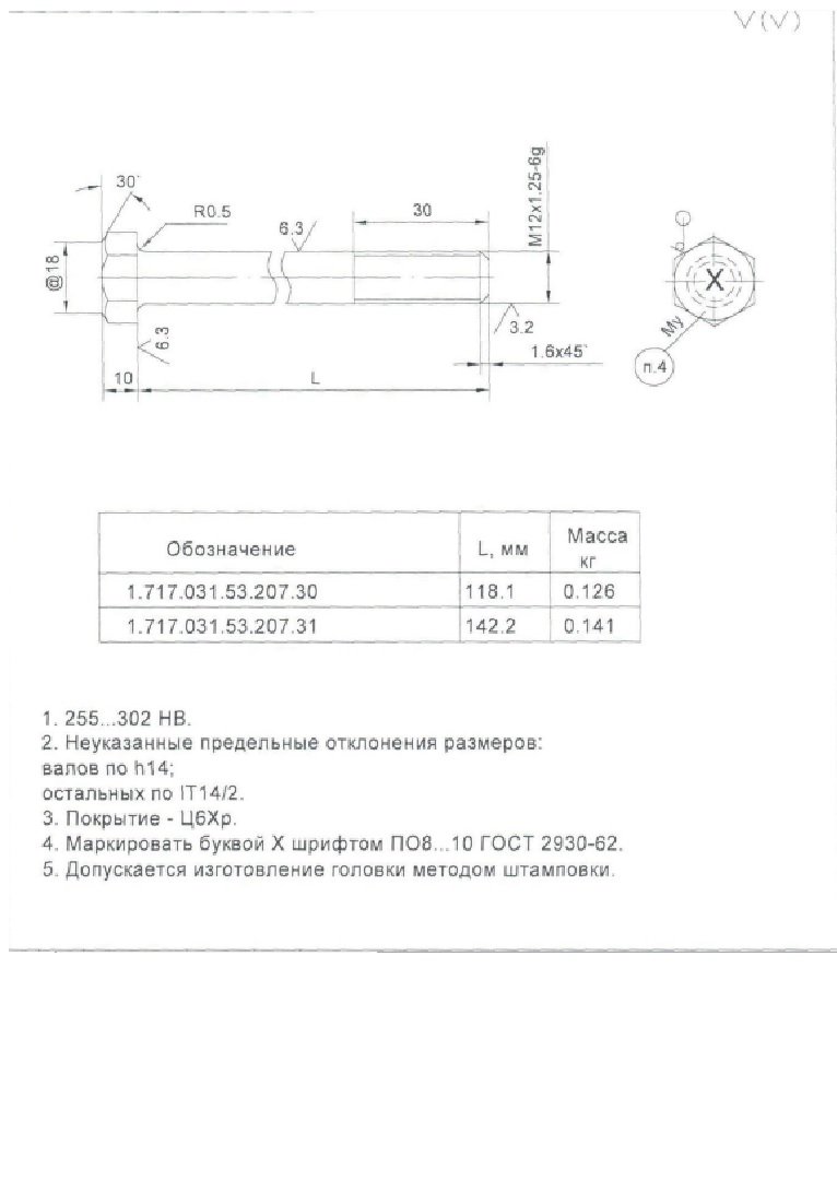

Доброго времени суток! подскажите пожалуйста, возник спорный момент имеется чертеж болта  М12х1,25-6g, как я понимаю резьба проверяется калибром 6g если болт не покрыт хромом (т.е. "голый" металл). Соответственно после покрытия нужно проверять калибром 7h???
  • Специалисты
Чертеж на болт с покрытием, следовательно, и резьба указана с покрытием.
Во всяком случае, у нас технологи учитывают будущее покрытие при разработке процесса изготовления заготовки.
