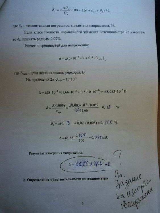

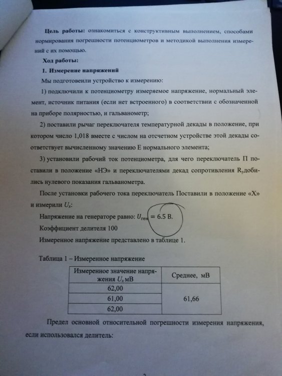

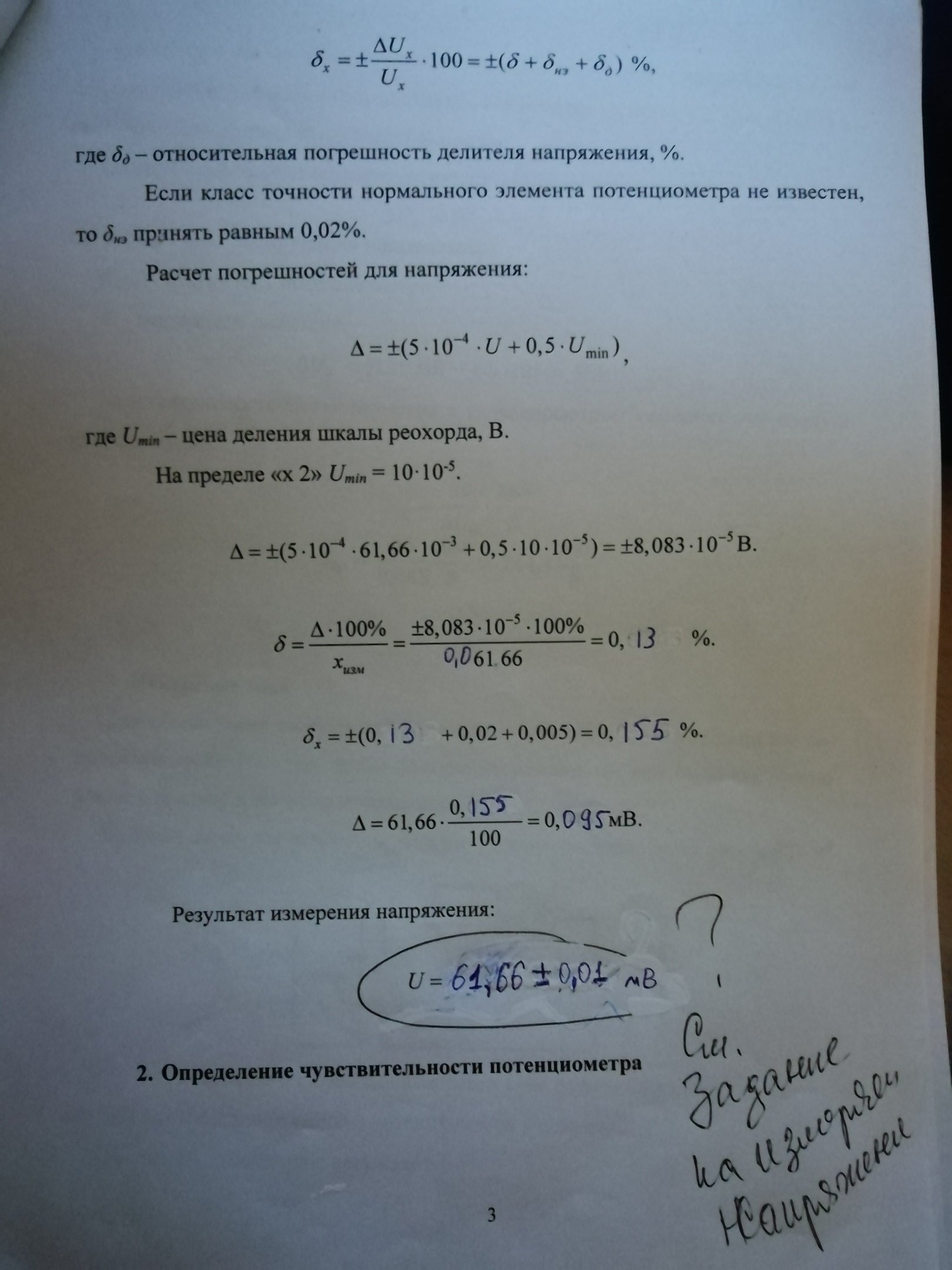

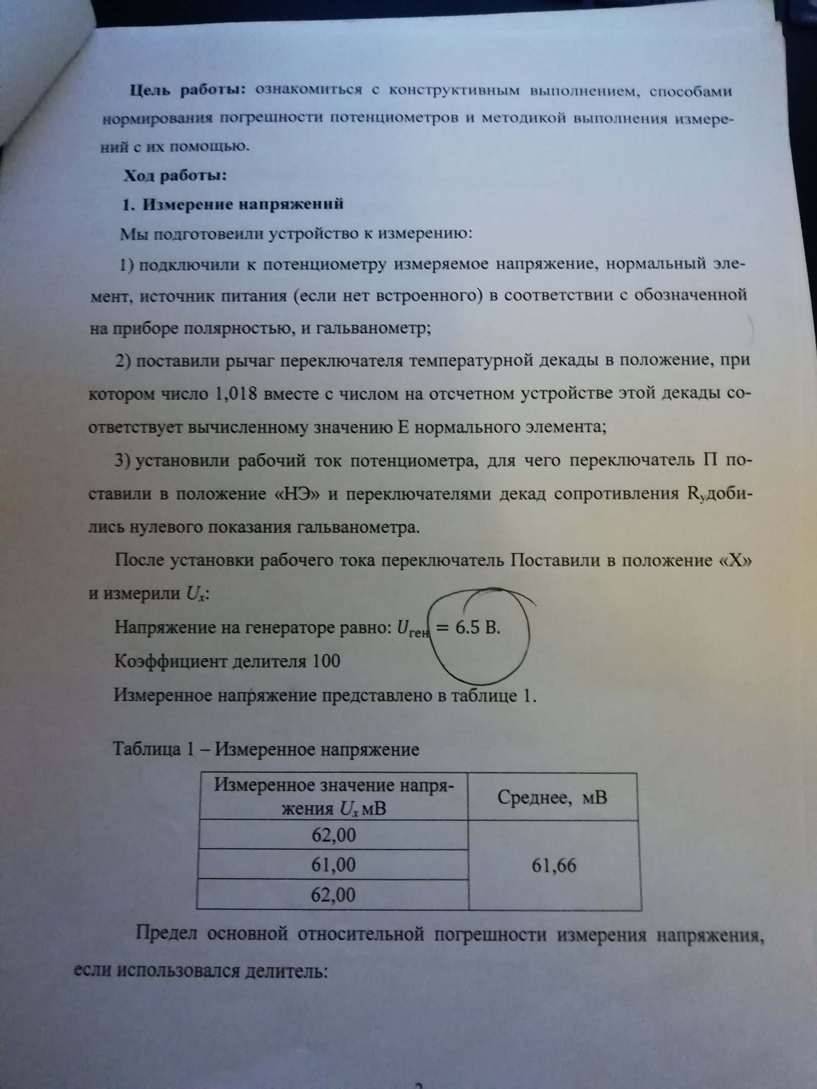

Люди помогите я в отчаянии, не могу сдать два отчета. Препод докапался до погрешности я не знаю что там поменять и что не верно, сам не обьясняет
F28vsLGFiPw.thumb.jpg.e2b5974f51e22eec4a8f69ce98090c68.jpgWexrC13zsw4.thumb.jpg.694f2e38b69ff45af93e25c054c635de.jpg

размерность измеряемого напряжения - вольты (с учетом коэффициента делителя) + ошибка округления Δ (тоже перевести в вольты) ...
