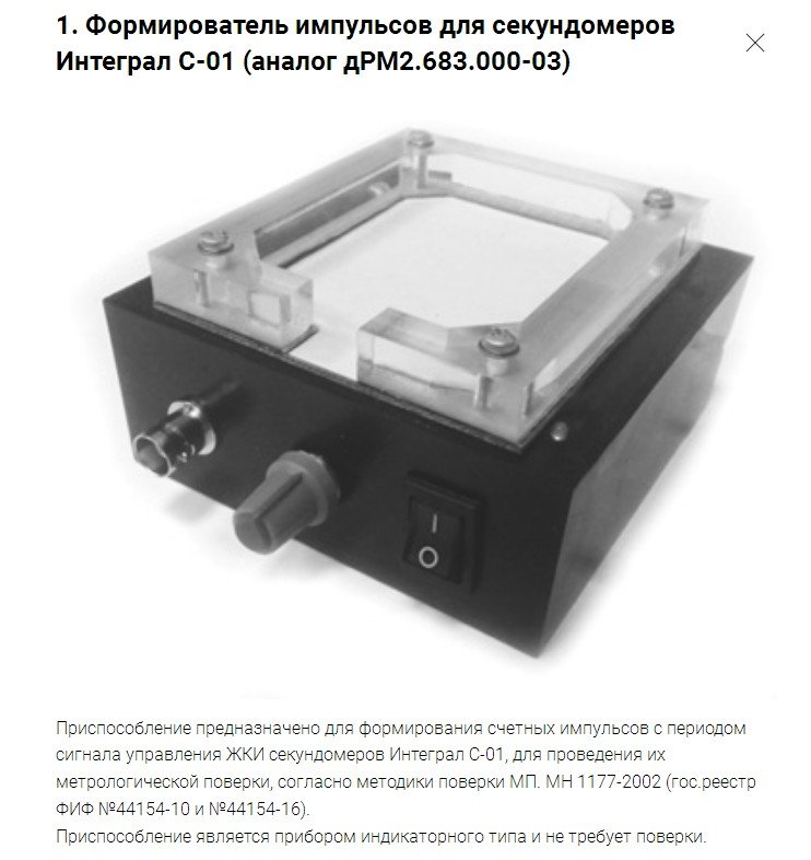

Здравствуйте уважаемые коллеги! (Продублируем ответ)
Сообщаем что для правильного выполнения поверки (в соответствии с методикой поверки МП.МН 1177-2002 «Секундомеры электронные «Интеграл С-01»». Методика поверки.) данных типов секундомеров (Интеграл С-01, гос.реестр ФИФ №44154-10, №44154-16, №44154-20) требуется приспособление «Формирователь импульсов для секундомеров Интеграл С-01».
Приспособление, предназначено для считывания значения длительности периода сигнала управления ЖКИ (без механического вмешательства/разбора секундомера Интеграл С-01), связанного с частотой кварцевого генератора, измеренной значение передается и отображается на подключенный частотомер. Считывание с ЖКИ происходит за счет детектора и электронной части устройства. Приспособление является прибором индикаторного типа и не требует поверки.
Приспособление согласно МП – методики поверки (МП.МН 1177-2002 «Секундомеры электронные «Интеграл С-01»». Методика поверки), предназначено для работы в комплекте с частотомером электронно-счетным Ч3-54 (погрешность измерения интервалов времени – 0,01 мкс). Согласно п.п. 2.2. МП, допускается использовать формирователь в комплекте с другими частотомерами, точность измерений периода сигнала у которых не хуже, чем у частотомера Ч3-54 ЕЯ2.721.039ТУ.
Видео процесса поверки секундомера Интеграл С-01: https://yadi.sk/i/PTMRErwGteJ32w
Ссылка на буклет: https://yadi.sk/i/wj0fUctHSOxAJA
Вы можете заказать данный товар («Формирователь импульсов для секундомеров Интеграл С-01») у нашей компании КИП-СТРОЙ, по контактам указанных ниже.
