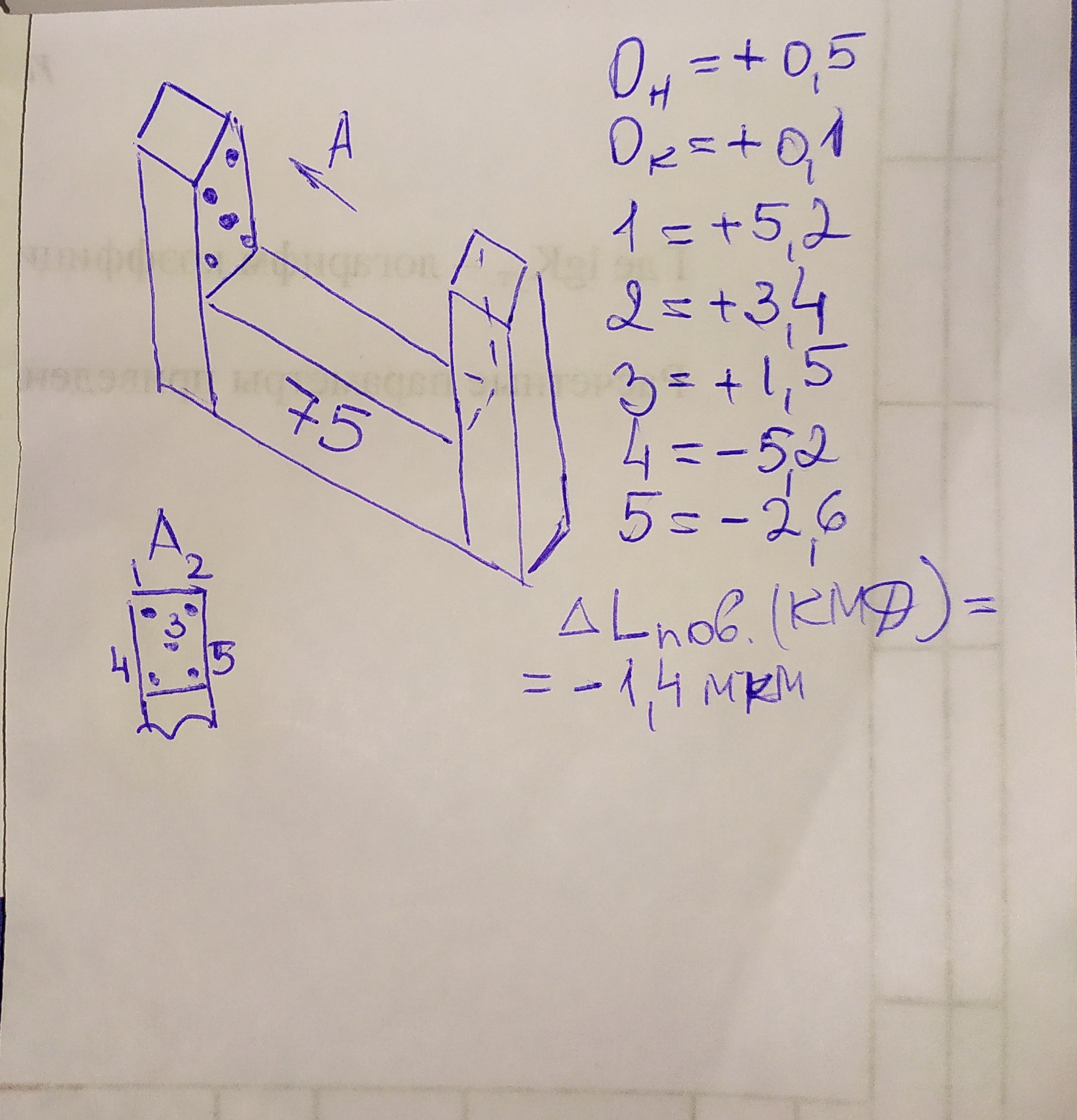

Здравствуйте уважаемые коллеги. Помогите с расчетом действительного значения установочной меры нутромера микрометрического (См. Фото).Измерение производил на ИКГ-3 использовал скобы измерительные + струбцину с боковинами и КМД 75 мм (набор 21), время выдержки 1 час. Подскажите, если температурный режим несоблюден (вместо 20+-2; 23,6) нужно ли вносить поправку на температуру и каким образом? (ТКЛР?), Какое расхождение допускается между начальным и конечным нулем? Помогите люди добрые!
